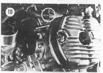

Waarvoor dient dit slangetje. Dit zit niet op mijn motor. Er is ook geen aansluiting voorzien??

#3 | Geplaatst: 17 april 2011 22:24
Vroege CX-en hadden via die slangen de carterontluchting.
Via een T-stuk loopt er weer een slang naar het luchtfilterhuis.

Schrijver ben bons
#4 | Geplaatst: 19 april 2011 12:32
Theo,
Hoezo oudere de mijne is van 1978 die heeft het niet en die van de vrouw is van 1983 en heeft het wel?
Ben
#5 | Geplaatst: 19 april 2011 15:55 | Aangepast door: theojansen
@Ben: klopt precies, na ongeveer 1980 hebben ze dat tuitje op de inspectiedop gemaakt.

#6 | Geplaatst: 20 april 2011 18:19
Ik zit naar de foto te kijken. De inspectiedop staat nog net op de foto, zonder tuitje. Deze slang gaat van de kop naar ...? lijkt. Dus voor mij is het antwoord van Theo nog niet helemaal duidelijk!

#7 | Geplaatst: 20 april 2011 18:28
Het slangetje is L-vormig en gaat van de kop richting het frame. Vanaf de andere cylinder idem dito. Beide slangetjes komen samen in een T-stuk, vanwaaruit één slang naar achteren richting het luchtfilterhuis gaat. Zie foto van mijn motor:

#8 | Geplaatst: 21 april 2011 22:11
@ Efrolich: ik heb de topicstarter 2X geantwoord; zie mijn eerste post in combinatie met de foto van Jimmi!
