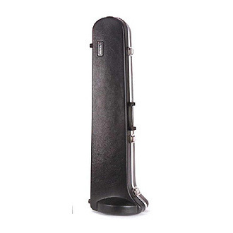

Beste cx'ers,
Ik ben jazzmuzikant van beroep (trombone, groot ding met een schuif) en reis heel wat met mn instrument. Tot nu toe pak ik steeds mijn andere grote liefde, een jaguar XJ6 uit 85 met het stuur aan de rechterkant, maar nu wil ik ook eigenlijk graag op de motor naar mn gigs toe. Nu wil ik iets bedenken om mijn trombone mee te nemen op de motor. Hebben jullie ideeën? Het instrument aan één kant? Of bovenop, dat wordt misschien te hoog. Of dwars? Iets met beugels? Ik kan lassen.
Alle tips zijn welkom!
Maurits
Schrijver Maurits
#2 | Geplaatst: 14 mei 2011 00:25
PS. Ik heb een CX500 Custom. Zie foto voor hoe de koffer er ongeveer uitziet. Hoogte is pak m beet een meter.
#3 | Geplaatst: 14 mei 2011 01:04
hallo maurits,
kun je hem niet aan een krauser kofferrek hangen, met in plaats van een zijkoffer een soort L profiel waar hij dan op kan steunen?
groetjes werner (heb zelf een aanhanger achter m'n cx)

#4 | Geplaatst: 14 mei 2011 02:43
Ja een soort prullebak aan de zijkant van de motor waar je hem gewoon in laat zakken met koffer en al

#5 | Geplaatst: 14 mei 2011 06:50
gewoon plat achterop leggen en goed vastsjorren. en anders idd een rekje maken bovenop waar je hem platoplegt. ik zou hem niet aan de zijkant doen ivm als je eens een schuiver zou maken en je op die kant valt er echt niets meer van over is. als hij bovenop zit heb je denk ik meer kans dat hij niet beschadigt
groetjes chantal (zelf ook muzikaal onderlegt maar neemt de gitaar maar niet mee op de motor)

#7 | Geplaatst: 14 mei 2011 08:18
Heey Maurits,
Ik zou gewoon een zijspan aan je motor lassen Daar past je trombone zonder problemen in, en veilig!!

Dag Maurits
Alt- of sopraantrombone?
Dat is een ander (muzikaal) verhaal natuurlijk, maar ik vervoerde mijn tenortrombone op de motor dwars op het bagagerek, maar je hebt dan wel links en rechts uitstekende delen (opletten bij file-/stadrijden).
Er bestaan natuurlijk ook stoffen foudraals/tassen, makkelijker als rugtas (maar het blijft behelpen), maar voor musici in de stad op de fiets is het een uitkomst.
Maar de eerste optie: dwars op het bagagerek, lijkt mij zeker op de grote weg de meest gangbare optie.
En wat het gewicht betreft, wanneer je een passagier hebt spreek je van een een groter, levend (beweeglijk) en hoger geplaats gewicht, dus daarmee valt een goed vastgezet muziekinstrument in het niet.
Johan (tegenwoordig onderweg met een althoorn)

#9 | Geplaatst: 14 mei 2011 10:32
Misschien zou je iets à la dit kunnen maken (iets met koperen leidingen buigen en solderen):

#10 | Geplaatst: 14 mei 2011 12:19
Bedankt allemaal!
Dwars dacht ik inderdaad ook. Aan de zijkant is ie het meest kwetsbaar en aangezien het instrument ongeveer het vijfvoudige waard is van de motor wil ik het risico natuurlijk beperken.
Ik vervoer m nu altijd in een lichte maar kwetsbare gig bag, het plaatje wat ik erbij heb gezet was van google, gewoon voor het idee. De uiteindelijke koffer hangt af van hoe ik het uiteindelijk wil gaan doen. Misschien een rekje achterop (op de plek van een topkoffer, zodat ik wel nog iemand achterop kan nemen) wat makkelijk los te nemen is, en dan een wat vierkantere koffer erop vast sjorren.
o.j. Ik ben ook wel heel benieuwd naar jouw idee, de toeter zal een paar kilo zijn, en afhankelijk van de koffer ong een meter lang.
Johan, ik speel tenoor. Jij ook trombonist dus? Leuk!

#14 | Geplaatst: 18 mei 2011 14:49
Ik zat zelf ook te denken om er een rugsteun op te monteren, en dan een beetje een hoge, zoals foto 5 in de custom showroom, daar kan ik m dan tegenaan sjorren. Maar waar vind je zoiets? Heeft iemand toevallig iets liggen?
#15 | Geplaatst: 18 mei 2011 23:33
Zoiets heet een Sissy-bar en is soms te koop op marktplaats of bij ebay duitsland.
Of zelf iets fabrieken.
