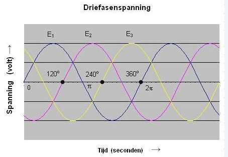

Nog even niet panieken, Bertus. Je hebt de drie gele draden t.o.v. elkaar gemeten, en dat kan prima 45Volt wisselspanning zijn. Driefase-wisselspanning dus.
Maar heb je ook elk van de drie draden naar MASSA gemeten? Zal waarschijnlijk hoger uitkomen. Ik dacht dat het zo tegen de 80Volt wissel (naar massa gemeten) moet zijn. Met de gele stekker losgekoppeld van de rest van de CX natuurlijk.
Bekijk het tekeningetje ook even: Je krijgt nooit de totale top-top tussen twee fasen gemeten, altijd minder.
