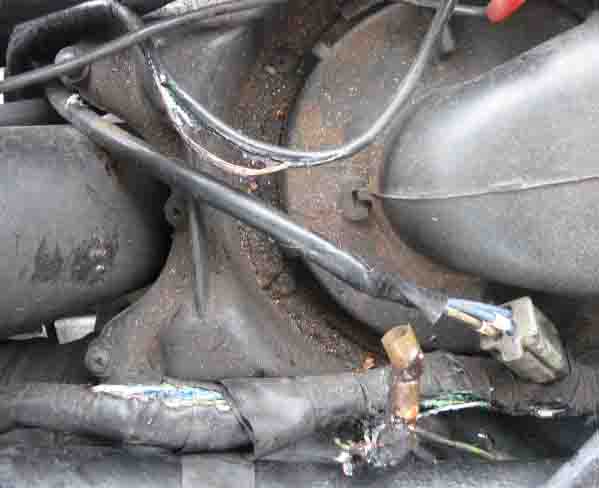

Beste,
Onlangs de cx500 aan de kant moeten zetten omdat de rook onder mijn zadel vandaan kwam. Snel de accu afgekoppeld, want de boel stond aardig te fikken. Nu liggen er dus onder mijn zadel enkele beschadigde draden. De motor start nog wel (heb gewoon naar huis weten te rijden, wat verder goed ging).
Nu ben absoluut niet bekend met elektra, en ik zoek dus antwoord op de volgende vragen:
- hoe kan zoiets gebeuren?
- is dit te maken?
- is dat makkelijk / moeilijk, duur, goedkoop?
- is er iemand in de buurt van Amsterdam die dit kan / wil doen, uiteraard tegen een vergoeding?
Alvast dank!
Sander

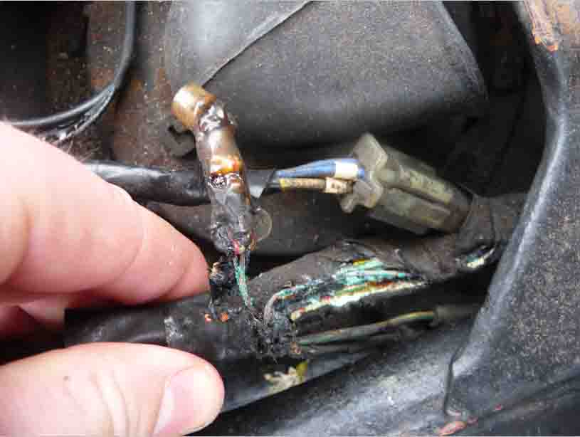

foto's, evt betere kwaliteit beschikbaar.
foto1
foto1
foto2
foto2

Ik zou er een andere kabelboom in doen.

Eng hoor, rook onder je zadel vandaan.
Hoe het kan?
Slecht contact, hoge overgangs weerstand, veel vermogen, vonken, en uiteindelijk smeulen, en brand.
Zo zou het kunnen.
Natuurlijk is het te maken. Je bent rijdend thuisgekomen, dus er lijkt niet al te veel essentieels beschadigt te zijn.
Wat doet het nog wel, en wat doet het niet meer?
Het is vrees'lijk duur, als je het laat doen bij een dealer of zo.
Het kost bijna niets als je het zelf kunt of iemand kent die het kan en wil doen.
Ik zit duidelijk niet in de buurt van Amsterdam. Maar als je het apparaat (de CX dus) naar Ede kunt krijgen zal ik met plezier er aan werken.
( die denkt dat het niet al te moeilijk zal zijn, met een soldeerbout, krimpkous en wat draad )

Dat moet nog wel te fixen zijn hoor!
Kan allerlei oorzaken hebben, kijk of de kabel niet ergens lang schuurt en zo kortsluiting met het frame maakt ...!

Ik heb naar de foto's zitten kijken.
Het betreft een GL500 blok in een CX500 frame.
Het zou dus om een CX500C of omgebouwde CX500 kunnen gaan.
Let daar dus voor op met aanschaf van een andere kabelboom.
Wat gebeurd zou kunnen zijn is dat er ergens te hoge stromen zijn gaan lopen, of zelf ergens kortsluiting zit. (koplamp) Als dan de zekeringen op het stuur te zwaar zijn, dan moet ergens ander een zwak punt het gaan ontgelden.
Het kan ook zijn dat een solderverbinding de oorzaak is geweest. Deze is in gaan slijten op een ander kabel. En op dat punt zit er ook eentje.
Het gekke is wel dat ook de draad naar jouw vrijstand schakelaar heet is geworden. Dat kan ik niet verklaren.
Tip, loop alles na, en knip de kapotte bedrading er uit, en soldeer er alles op nieuw in. Je hebt geen boek nodig om dat te kunnen. De bedrading heeft immers elk zijn eigen kleur.
