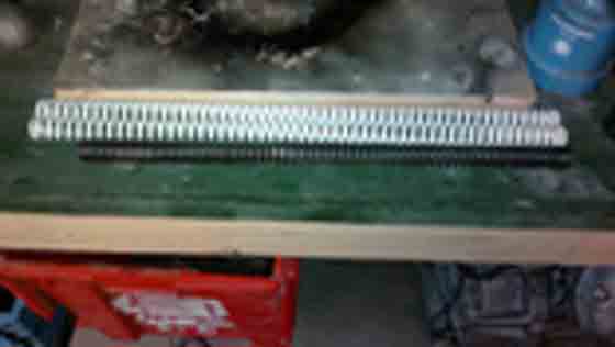

Ik maakte de voorpoten van mijn motor open vandaag en kwam een paar vreemde veren tegen. Deze zijn wit en ongeveer 6 cm langer dan de lange standaard veer. Iemand enig idee wat ik hier tegen ben gekomen.? ( op de foto op de voorgrond de standaardveer )

Schrijver Luclubberts
#3 | Geplaatst: 16 juli 2011 18:27
Ja ben bezig maar krijg hem er niet op.

Hallo Luc, de foto moet of heel klein zijn, of ergens anders op een site staan. Bv op picasa oid. Vervolgens kopieer je de URL van de foto en plaats je die hier. Als je het topic sluit, kan niemand reageren. Daarom heb ik m weer geopend. Als je dat niet wil, sluit ik m weer.
Wat betreft de veren, in sommige type CX zit een extra veer boven de lange veer. Het hoe en waarom weet ik niet.

dat had ik dus ook bij mijn zijspan-cx. nu zitten daar andere veren ,die uit 1 stuk zijn, in.

Hoi Marcel, Ja daar gaat het nu juist om. In de "gewone" poten zitten 2 veren een lange van ca. 45 cm en één van ca.9 cm. In deze zat er maar één maar dan van ca. 51 cm met daarop een busje van 3 cm. De kleur van die veer is wit terwijl de "gewone" zwart kleurig zijn. IK zal trachten de foto nog kleiner te maken.

Het zijn misschien vervangings veren van

Ze gaan al snel beter zijn dan de "standaard" veren.

Het zijn vervangings-veren van
" White Power".
#13 | Geplaatst: 17 juli 2011 16:36
@Teto; Ik weet dat White power veren maakt, ik weet alleen niet dat de veren die ze maken echt wit zijn.
Marcel

Ik heb WP-veren en die zijn niet wit en ongeveer 2cm langer, Wilbers veerring is wel iets langer en die heb ik ook wit van kleur gezien.............ik gok op Wilbers veren
