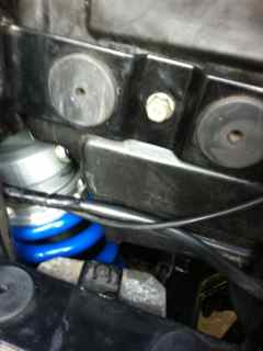

#12 | Geplaatst: 29 jan. 2012 21:08
Hallo allemaal,
Ondertussen is de achterbrug gereviceerd.
De achterbrug is poedercoated, overal nieuwe lagers er in en een nieuwe veer van wilbers.
Afgelopen zaterdag 28 jan. gelijk een rondje gereden en ik kan zeggen wat een verschil!!!!
De motor veert weer. De vluchtheuvel verend over ipv een dood gewicht wat valt met een dreun onder je zadel.
De cardan werking voel je nu goed.
Heb ook het gevoel dat de motor op een betrouwbare manier losser en stabieler is geworden in bochten.
Kortom een klus die ivm de aanschaf van de Wilbers veer niet goedkoop was maar zeer doeltreffend .
Op naar temperaturen boven het vriespunt.
Gr Blackberry

#15 | Geplaatst: 19 feb. 2012 15:31
het is wat later geworden maar hier zijn de foto's.
 Monoveer Demper vervanging cx 650
