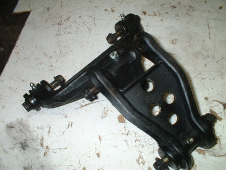

Hoe kan een Prolink zo vastroesten dat de bout aan twee zijden afbreekt.
Bout en lagerbus zitten vast geroest in de Prolink en de bout zat aan twee zijden vastgeroest in het frame, heb deze met gepast geweld los moeten halen.

Met tijd en de juiste omstandigheden moet dat lukken.
en gezien de foto is het ook gelukt .
Weer een mooi voorbeeld waarom er gesmeert moet worden. Daar hebben ze trouwens iets voor uitgevonden voor dat smeren. Winter en sneeuw.

Bekend probleem. Eindelijk heb je de onderdelen van de prolink van de motor gezaagd en geslepen en zijn de lagerbussen enzo niet meer leverbaar.
Wat Cosmar al zegt: preventief smeren of zelfs vetnippels aanbrengen. Zie :

Komt zo vaak voor, ik verkoop op dit moment veel van deze onderdelen 2e hands. Jij hebt nog geluk dat het los komt. Bij sommigen moet ik de schotel er tussen uit slijpen.
Reden van dit alles is achterstallig onderhoud. Het moet eens in de 2 jaar los genomen worden.

Overal zaten smeernippels behalve op die as......

ZEg die foto van die prolinkset met vet nippels, daar zit een fout in.
Motofiets af gezien, zit de vet nippels links op de grote kam verkeerd. Deze is op die manier niet te monteren.
Dus kijk goed waar je die eene vet nippel neerzet voordat je heerlijk een fout gat gaat boren.

Ik denk dat dat wel meevalt Marco. Volgens mij ligt dat korte stukje met de bolle kant naar boven terwijl hij met die kant naar onderen gemonteerd moet worden.
