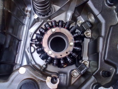

Hoi, CX vrieden
Ik heb nu de dynamo uit het blok,
Je kunt zien aan de wikkeling dat er 1tje wikkeling is verbrand bah, te zien foto 1.
Bij foto 2 is te zien de kern eruit ziet,
Je ziet dat hele kern uit 21 kerntjes bestaat
Per wikkeling is het koperdraad ongeveer 11 meter lang en een dikte te van 1 mm.
Ik heb dan vernomen dat het 300 watt vermogen heeft en een spanning van 100 volt geeft.
Is er geen mogelijkheid om 50 volt van te maken met 300 watt, de spanning regelaar heeft toch geen 100 nodig.
#2 | Geplaatst: 6 nov. 2011 18:49
Als je de spanning verlaagt met de helft, wordt de stroom nog een keer zo hoog. D.w.z. dikkere draad nodig etc. Dat gaat dan niet passen. Ik ga ervanuit dat ze bij honda hierover wel nagedacht hebben.
#3 | Geplaatst: 6 nov. 2011 20:41
@Arno, ik heb nog een stator liggen, of wil je er zelf een wikkelen?
