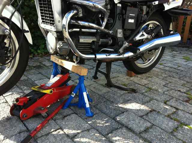

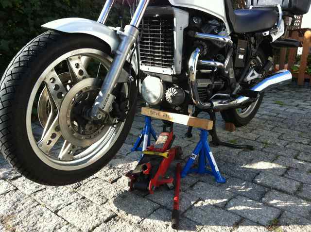

Hoi Allemaal,
Omdat ik bezig ben geweest met mijn balhoofd en voorvering had ik een probleempje hoe het voorwiel omhoog te houden.
Dit is mijn oplossing: een balkje met beugels bevestigd op de twee de oogpunten van het motorblok. Stempels er onder en jawel een stevig staande motor met zijn voorwiel omhoog.
Er zijn natuurlijk ook andere manieren maar ik vond deze toch het melden waard.
Gr Blackberry

#3 | Geplaatst: 10 nov. 2011 18:58 | Aangepast door: sieds
Zo kan het inderdaad.
Deze heftafeltjes zijn ook ontzettend gemakkelijk.
Ook om je motorblok mee in en uit te bouwen.
o.a. HBM heeft deze te koop en heel veel meer leuk gereedschap.
#4 | Geplaatst: 10 nov. 2011 22:00
Zo doe ik het dus met zo'n vreselijk handig heftafeltje.

#5 | Geplaatst: 11 nov. 2011 06:06
Ja de heftafeltjes ken ik ook.
Maar ik vondt het op tillen van de motor op de lichtmetalen oliepan een beetje gevoelig. Vandaar deze oplosing.
Leuk de reacties te zien hoe andere het oplossen.
Gr Blackberry
Schrijver TheGOoSTaD
#6 | Geplaatst: 11 nov. 2011 10:40
Opzich handig zo, maar met middenbok kan het toch veel makkelijker?
Of je zoekt iemand die achterop blijft zitten door hem te voorzien van chips en bier.
Of je verzwaard de achterkant op een andere manier of sjort hem vast.
Ik sjort het achterwiel meestal vast aan de brug of leg er wat rondslingerend metaal op.

#7 | Geplaatst: 11 nov. 2011 11:48
Bb,
>vond het op tillen van de motor op de lichtmetalen oliepan een beetje gevoelig
Het blok is sterk zat, ook gemaakt als dragend deel van het frame.
Maar die oogjes waar je de boel nu mee omhoog zet willen nog wel een afbreken
maar 't werkt voor jouw motor, prima toch?
plezier, Frans
