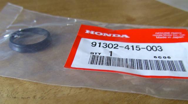

Het kan ook de afdichtring van de waterpijp in het pomphuis zijn. Honda heeft daar een gemodificeerde ring voor gemaakt. ( die lekt nooit meer)
Hoeveel water moest je eigelijk bijvullen?

'nieuwe' afdichting
'nieuwe' afdichting
