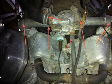

Jimi, ik bedoel de o-ringen bij de pijlen op de foto. Bovendien kan ook de slangklem v/d dikke slang naar de radiator of het dunne slangetje (met pijl) lekken of poreus zijn.
De opmerking van O.J. zou ik maar te harte nemen en eerst de oorzaak vinden en niet verder rijden!!
Kijk nog eens goed waar het water vandaan komt.
Een leeg reservoir wijst op een behoorlijke lekkage!!
Groet, theoj

Bedankt voor het plaatje Theo. Op die plekken heb ik nog niet goed gekeken. Dat ga ik doen.
