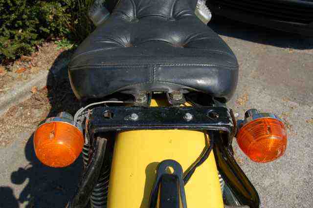

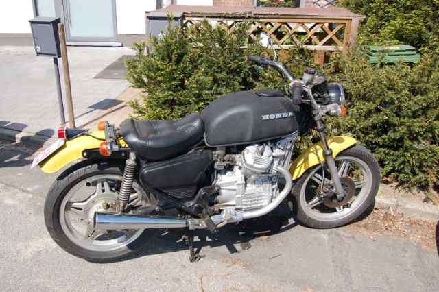

Beste, ik zou graag mijn CX500 van 1980 opmaken want de vorige eigenaar heeft deze wat verpest. nu vraag ik mij af welke zadels er op een CX passen.
hier enkele foto's van het huidige zadel.

#5 | Geplaatst: 14 mei 2012 20:04
Het is ooit een CX500Z of een -A geweest, maar achterop waar nu de knipperlichtjes zitten horen een paar ijzeren oortjes (zijn zo te zien weggeslepen) om het zadel achterop vast te zetten. Om weer "origineel"te worden zal je daar wat aan moeten doen en binnenspatbord en achterlicht+plastic moeten opscharrelen, dat is best te vinden en hoeft niet veel te kosten denk ik.
succes, Frans

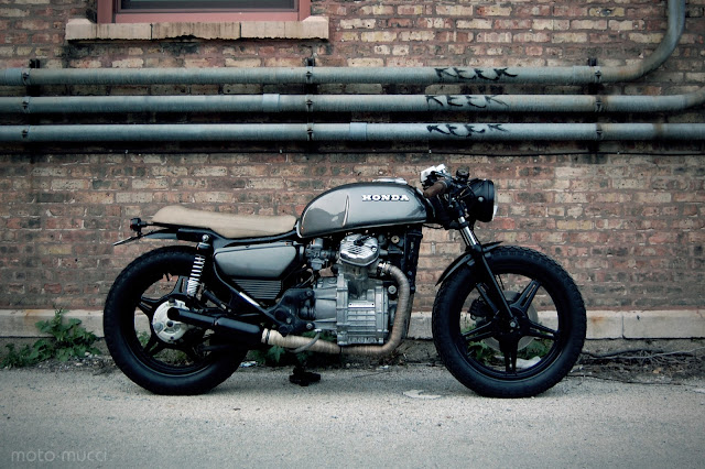

#9 | Geplaatst: 15 mei 2012 16:55
"Zoiets" is zelfbouw geweest.
cafe racer
Ik denk dat je ook zelf iets zal moeten maken, omdat de originele bevestigingen weg zijn.

#11 | Geplaatst: 16 mei 2012 13:43
Hallo Jonas, ik weet niet hoe handig jij bent. Ik ben bang dat standaard spullen niet gaan passen. Waarschijnlijk moet je iets gaan lassen, zodat je weer een zadel kan monteren.
