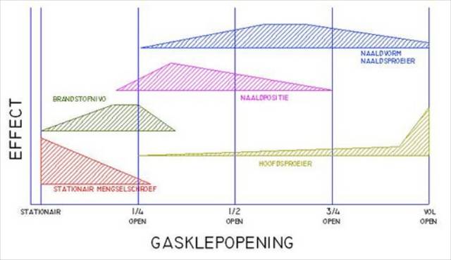

#8 | Geplaatst: 15 mei 2012 18:13
Rij je 7000 in alle versnellingen, of bedoel je in de 5e versnelling 7000 toeren. Dan rij je waarschijnlijk 140km/uur en volgas!!
Kijk op mijn plaatje en zie dat dan de hoofdsproeier waarschijnlijk de oorzaak is. Nog even een vraagje: heb je een originele uitlaat, want bij een 2 in 1 moeten er soms grotere hoofdsproeiers in.
Groet, theoj
