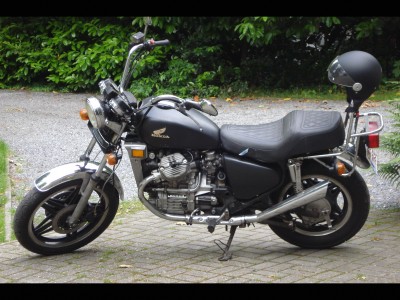

Sinds kort ben ik de trotse eigenaar van een cx 500 costum uit 1983 . zie foto
Maar nu had ik een vraagje , ik zou mijn voetsteunen en schakelhendel en rempedaal meer naar voor willen hebben zodat ik meer de relaxte chopper houding kan zitten .
Weet er iemand hier hoe ik dit kan doen ?

In België is er Alain die dit heeft op zijn custom. Er zijn systemen te koop bij Louis of Heine Gericke, en nog wel andere leveranciers waarschijnlijk.
Hou er rekening mee dat het niet goedkoop is, 400 euro of zo?
Als je het in het echt wil zien, spreek dan eens af, hij woont in Machelen en komt regelmatig naar Stamcafe Zuid.

Alleen voor het relaxte zitten is dit een goedkope oplossing.
Deze valbeugels worden regelmatig goedkoop te koop aangeboden. waarschijnlijk ook via deze site.
Verder nodig 2 buisklemmen van HD en universele Highway steps via een Harley Davidson dealer.
En dan 2 verchroomde zogenaamde fiets trapper steunen.
(heb ik gekocht bij de plaatselijke fietshandel voor 9 euro)
En dan nog zeer sterke bouten en moeren (hardheid 10.5 of hoger)
De hele set hoeft dan niet meer te kosten dan een euro of 60 á 70.
Gr. Cees Siebers

Is dit wat? Heb ik op mijn Silverwing en zit perfect.
Bestaat uit.
De meest voorkomende valbeugels voor een CX
buisklemmen gekocht via Harley Davidson
Steps via HD
Fietststapper steunen verchroomd (per 2 9 euro)
2 zeer harde bouten en moeren (10.5)
Hele set heeft mij 60 euro gekost.
Gr. Cees Siebers
