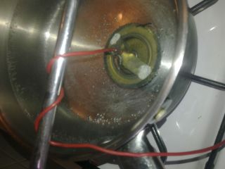

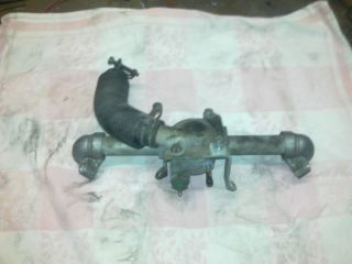

#14 | Geplaatst: 7 juli 2012 13:29
nou toch vandaag maar thermostaat uit elkaar gehaald
wel hele huis met pijpjes erbij afgehaald leek me makkelijker , ik heb foto;s erbij gemaakt zodat men kan zien . de thermostaat in bakje water gedaan en hij gaat gewoon netjes op en , dus toch maar weer in elkaar gezet omdat hij goed werkt hopelijk lukken de foto;s zodat men kan zien
Schrijver bertm
#15 | Geplaatst: 7 juli 2012 13:39
nu klein gemaakte fotos maar wel errug klein helaas
