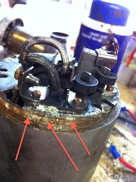

Cosmar, alle startmotoren voor de CX-en zijn gelijk van vermogen, maar die van de 650 is berucht voor een matige massa door inwendige vervuiling. Sommige mensen maken een speciale aarde aansluiting van binnenuit!
Doe wat Andre zegt en haal hem eens los. Waarschijnlijk zal je dan de oorzaak vinden.

De startmotoren zijn allemaal gelijk, en hebben allemaal last van slechte massa.
Open maken, vuil eruit halen (kan heel veel zijn), rotor lamellen oppoetsen, en extra massa aanbrengen (dat schijnt ontzettend te helpen).

Vervolgens heb ik mijn startmotor uit elkaar gehaald, schoongemaakt en vanbinnen een van de polen direct geaard ipv via het bestaande (roestige) grondplaatje.
Sindsdien nooit weer problemen gehad.
