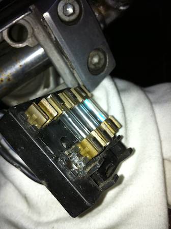

Ja Hans, met mijn 650C vorig jaar.
De plastic houder was zover gesmolten dat de bevestiging v/d zekering loszat.
zie plaatje! alles door een slecht contact.
Hopelijk is de oplossing nabij van je spanningsverlies. Wie weet.
Groet, theoj
zekeringhouder aan een kant weggesmoten
