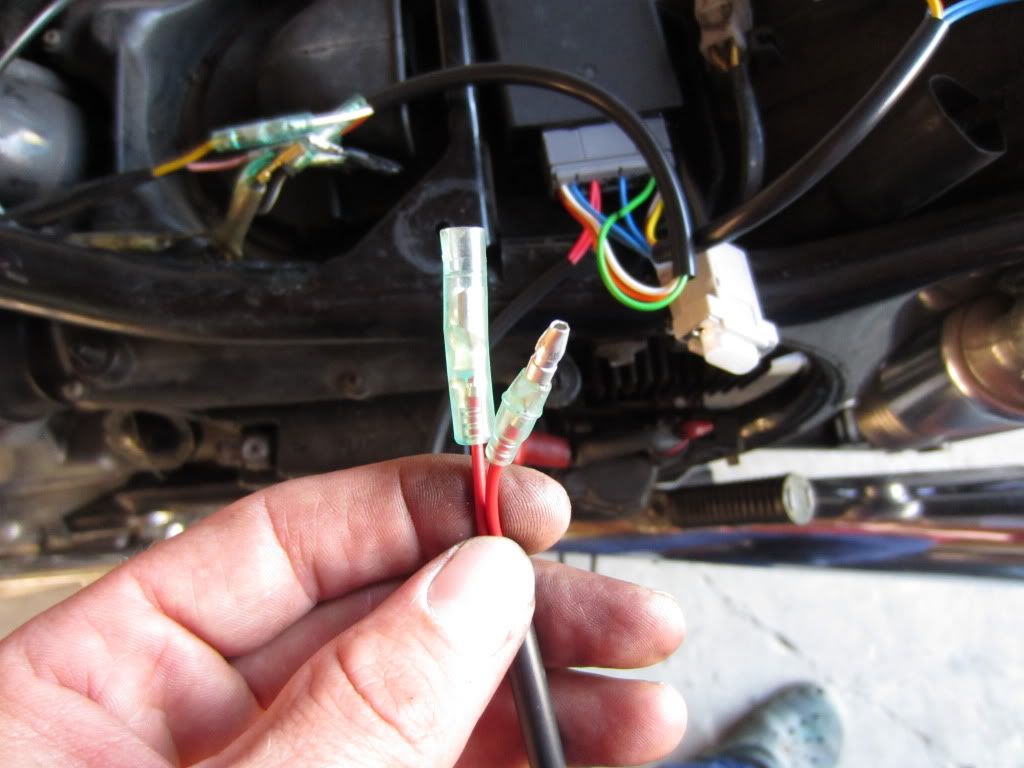

Dag Iedereen,
ik heb net me ignitech module ontvangen en was hem aan het plaatsen, maar geraak er niet goed aan uit; ik ben electrisch misbaksel...
Ik heb de blokstekker geplaatst, de oranje op roos, wit op geel en groen op zwart wit.
Dan wordt er gezegd dat je de zwarte kabel van het licht vd achterrem (die heb ik gevonden) moet losmaken en dan ben ik de pedalen kwijt.

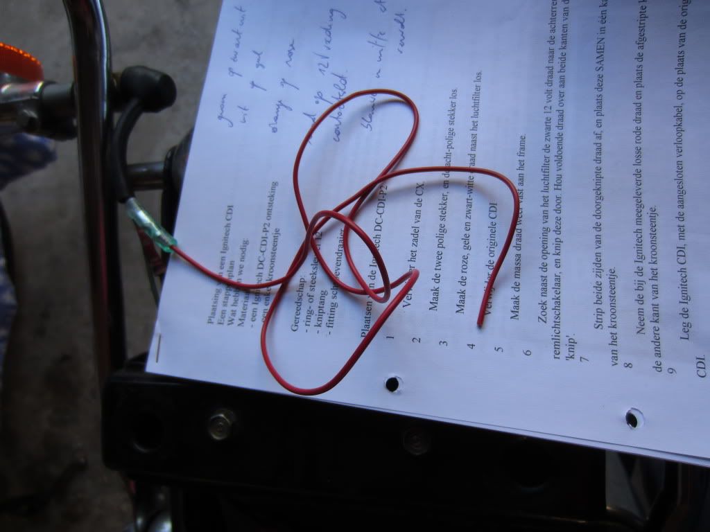

- Wat moet je met die twee rode draadjes die uit de ignitech komen?

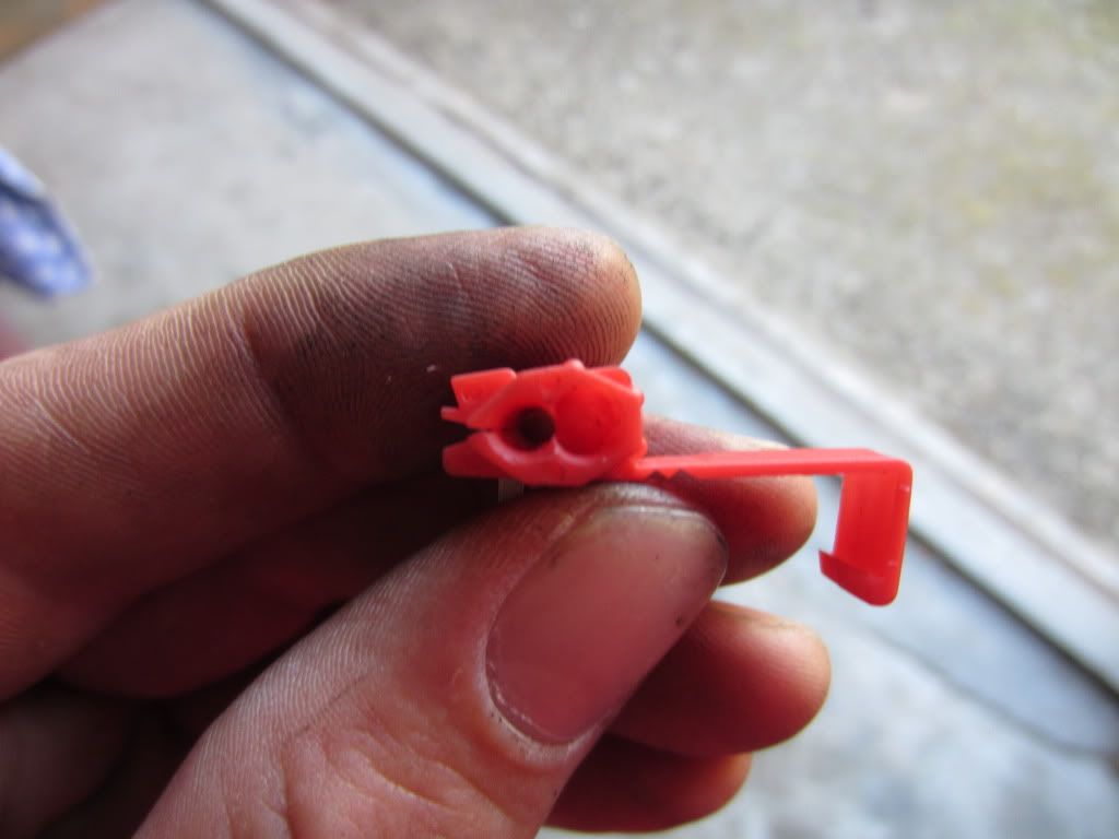

- wat doet die extra rode draad + stekkertje in de doos van ignitech?
Bedankt alvast voor jullie support!

#3 | Geplaatst: 23 aug. 2012 19:04 | Aangepast door: Hansv
Als ik je foto's zo zie, dan kom ik tot de conclusie dat die twee rode draden een duidelijke verbetering zijn.
Je hebt geen kroonsteentje of zo meer nodig.
Vind het stekkertje van de zwarte draad naar de voet-rem schakelaar.
Neem de stekker los. (dat heb je in foto 1 al gedaan )
Aan de ene kant de ene rode draad, aan de andere kant de andere rode draad. Klaar.
12 Volt voeding voor de Ignitech.
( die Antwerpen een beetje ver van Ede vind om even langs te komen)

#4 | Geplaatst: 23 aug. 2012 20:32
juist, het werkt!
