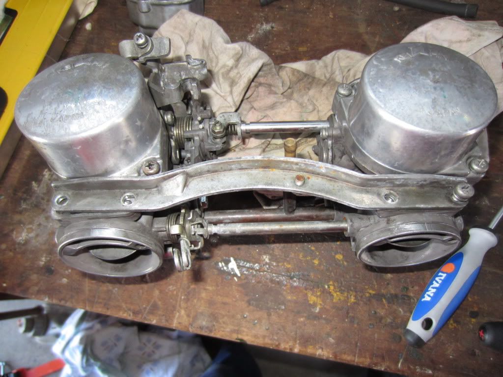

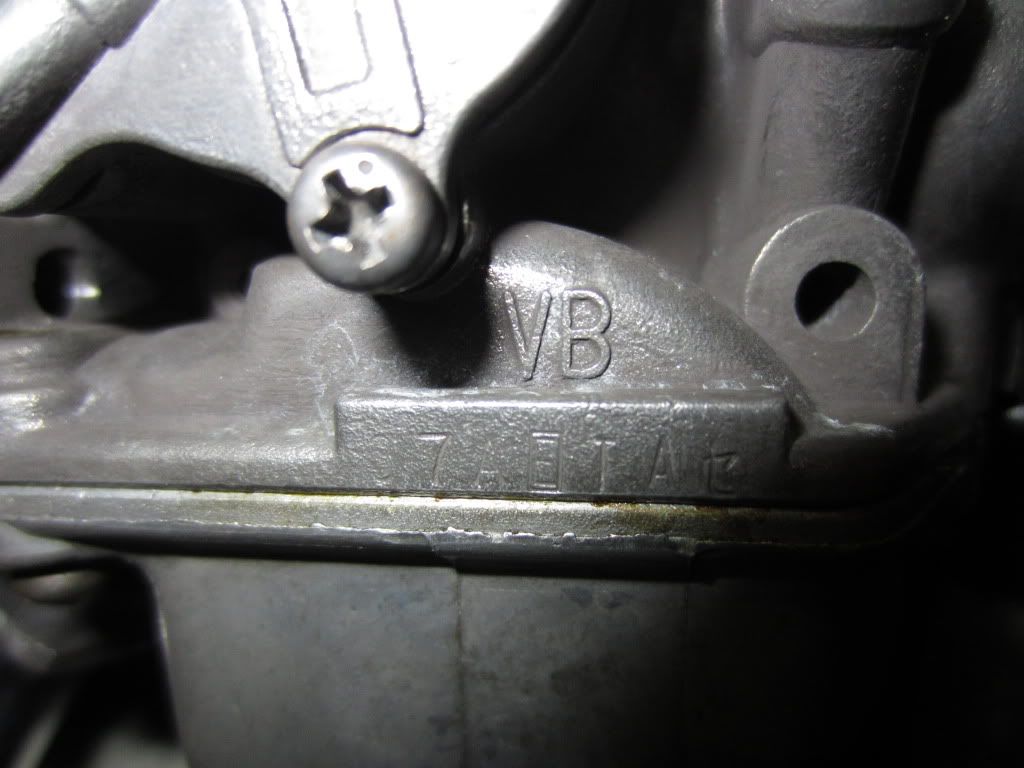

Dag allemaal,
mijn cx500c (1981) loopt al een stuk beter sinds ik:
- mechanical seal heb laten vervangen
- zelf ignitech geplaatst met dan aan de leden van dit forum!
- bougies en bougiekappen heb vervangen met dank aan de leden van dit forum!
- andere luchtfilter geplaatst heb.
Toch gaat hij niet boven de 120km/u, in 1ste, 2de en 3de versnelling gaat hij nu vlot in toeren in 4de gaat het moeizaam en in 5de 6500rpm max (ttz 120km/u).
Nu bedacht ik het volgende: daar hij dan wat ploft in de uitlaat in hogere toeren dacht ik aan de carburateur en/of benzinefilter. De benzinefilter, die zit in de tank, moet die vervangen worden? En de carbs die hebben een grondige revisie nodig en nieuwe pakkingen. MAAR: zijn dit nu 27pk carbs?
http://i1062.photobucket.com/albums/t492/Ray_V_Lo/852a4658.jpg
Alle hulp welkom!
Groetjes,
Ray (uit antwerpen)
Schrijver Ray_V_Lo
#2 | Geplaatst: 29 aug. 2012 18:22
hier nog een fototje van me carburateur
http://i1062.photobucket.com/albums/t492/Ray_V_Lo/4e9f4fdc.jpg
en voor zover ik kan zien zijn het dezelfde als die van cx500c 27pk versie die in Duitsland gemaakt zijn (via cmsnl) http://www.cmsnl.com/honda-cx500a-1980germany-27ps-type_model16469/partslist/E22.html #results
hetgeen vreemd is want de mijne komt uit NL!

Schrijver Ray_V_Lo
#4 | Geplaatst: 30 aug. 2012 11:20
Seau,
na wat research:
- ik heb 27pk/20kw carbu's de B staat voor beperkt daar waar het een A zou moeten zijn. (zie foto in me vorig bericht). Het zou dus een Duitse motor geweest zijn die geïmporteerd is naar NL daar door RDW als 37kw/50pk is ingeschreven en nu in België verblijft.
- ik zie geen 20kw opschrift staan op de uitlaatbochten, meer bepaald tsn de motorblok en de uitlaatbocht (niet aan de collecteur). Misschien eens demonteren?
- En verder: verschillend frame en motornummer!!!!
- frame PC01-2205xxx
- Blok: PC01E-2218xxx
Zo, ik denk dat ik maar eens op zoek ga naar 37kw-50pk carbu's, die matchen op een gewone benzinekraan en geen vacuüm...

#7 | Geplaatst: 30 aug. 2012 19:52
nope: t is een europees model omdat hij remschijven vooraan heeft.
En over VERGISSEN gesproken: ik heb toch de 37kw - 50pk carbus; het is niet de VB maar de kleine lettertjes 37A. Dat wordt dus verder zoeken, ik geraak er niet wijs uit...
