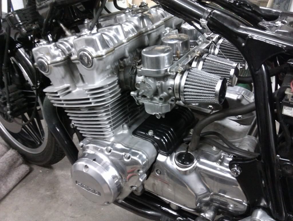

Een vraag ter lering ende vermaeck:
Soms zie je motoren met van die prachtige sportieve luchtfilters die op de ingang van de carburateurs gemonteerd zijn. Het zijn vaak van die verchroomde "korfjes" zoals je bijv. HIER ziet.
Naast dat ze mooi zijn, zijn ze ook nog een stuk kleiner dan die lelijke grote zwarte schoenendozen op onze CX. Waarom zijn die schoenendozen zo groot? Die kleine korfjes zijn toch veel praktischer? Zal vast wel een reden voor zijn.

Hoi Jimi,
Aan onze zwarte schoenendozen zit ook de carterventilatie aangesloten(of van boven met slangen of van de zijkant met een slang)De lucht die uit het carter komt bevat van alles een beetje olie en ook benzine damp deze komt dan in onze schoenendoos en daarna weer door de carburateurs de cilinders in waar het alsnog verbrand word (minder belastend voor het milieu) ook word de nieuwe lucht die van boven word aangetrokken wat opgewarmd (vooral in de winter helpt dat tegen het bevriezen van de carbs (bekend als icing) dus onze schoenendoos heeft wel degelijk een functie

Open air filters Jimi.
Moet je motor ook opnieuw afgesteld worden omdat ze sneller lucht aanzuigen.
Speciaal voor race motoren en soms alleen maar een open kelk (met gaasje)
Ook heb je van die filters die naar voren staan gericht, Ram air, een soort turbo effect.
Wanneer je rijdt wordt de lucht naar binnen geperst.
RAM air filter
Ik heb mijn standaard 'doos' van de Dragstar ook omgebouwd tot Ram air maar er zit nog wel een K&N filter tussen.

Hoi Jimi,
om maar 'ns wat noemen :
- ruimte voor groot papieren luchtfilter dat ook bij geen onderhoud lang goed blijft
- geluid (inlaten maken ook herrie!)
- geen water aanzuigen bij regen
- cartergassen afvoeren
- beetje tuning van de luchtstroom in de inlaten
Ze zetten die bakken er bij Honda echt niet in omdat ze het zo'n leuk gezicht vinden. En een paar losse filterpotjes is leuker, zeker.

groot?
ik kanje vermelden dat de schoenen doos voor de GL en CX650 aan de kleine kant is.
Hij had wel iets groter gemogen.
En ja, die oude doos heeft wel mijn voorkeur. Minder werk, minder schoonhouden, en beter lucht inlaat.
Wil je wat meer er uit halen, dan moet je de choke kleppen weg halen. En de cilinderkoppen onder handen nemen.
Levert meer PK op.
