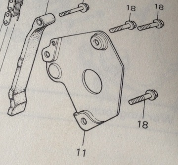

Ik heb besloten om een setje 14600-415-305 te verkopen, omdat ik cash moet hebben voor de aanschaf van een nieuwe televisie. De set bevat een kettingspanner, grote afdekplaat, klein plaatje en boutje (nr 10 + 12 op deze foto).
Clubprijs 45 Euro+verzendkosten. In de loop van volgende week zet ik 'm op eBay of Marktplaats voor de hoofdprijs.
