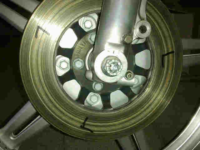

Ik ben momenteel de voorvorken van mijn '78 CX aan het omwisselen met die van een '80
(denk ik, het verschil buitenaf is dat op de nieuwe een vijsje zit om de olie af te laten en op de oude niet)

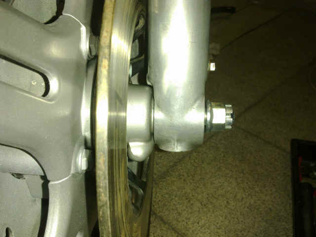

Nu begrijp ik niet helemaal hoe de snelheidsmeter (dat kleine versnellingsbakje aan het wiel) vast zit. Er zit geen uitsparing die past in de vorken om alles op zijn plaats te houden als het wiel draait. De snelheidsmeter is precies "te klein", zie foto.
Ben ik iets vergeten of is dit zo?

Als ik je foto goed bekijk, moet de nok van de meenemer, die nu onder zit, tussen de twee nokjes vallen die aan de poot zitten ( net boven de meenemer ).

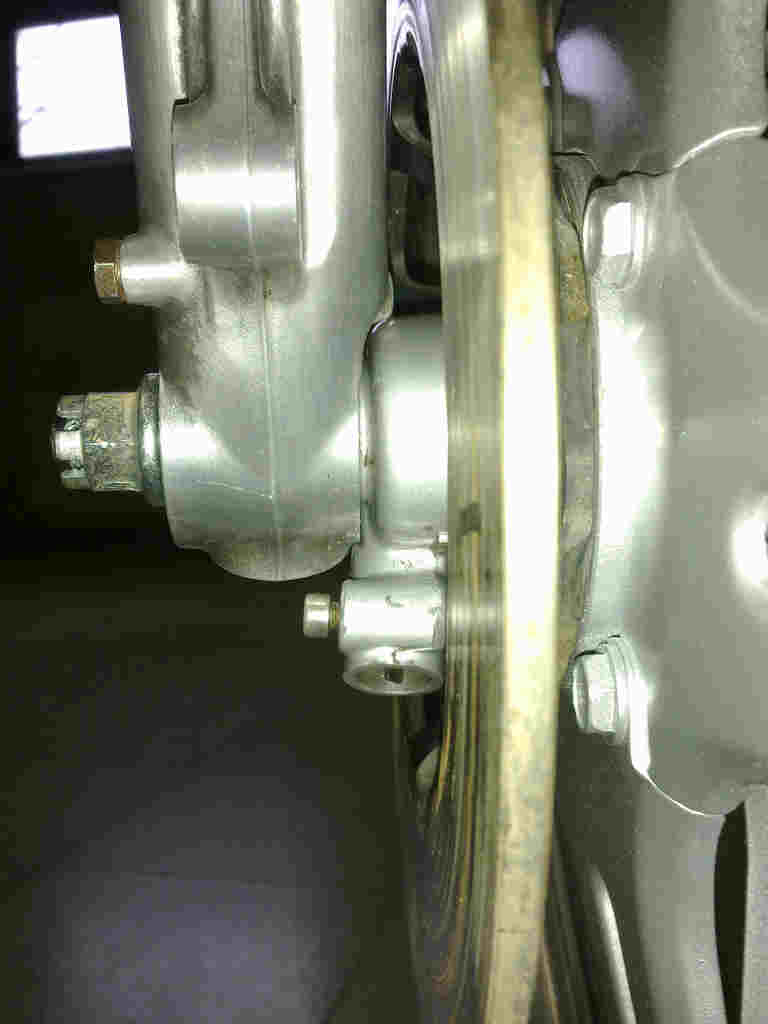

Maar dan zit de snelheidsmeter ondersteboven? Voor zover ik kan zien is de meter "te klein" in diameter om ergens in de uitsparing van de vork te passen, waardoor ik hem ongeveer 120 graden kan draaien.
Ik heb nog een extra foto in bijlage gestopt.

Tweede poging voor de fotos

Ok, het was waarschijnlijk vals alarm Na het op moment zetten van de asmoer zit de opnemer goed vast. Itt andere honda modellen is er hier geen uitsparing in de meter.
#6 | Geplaatst: 18 dec. 2012 21:37
Klopt, er zijn types in omloop waar geen nokje op zit.
Dus het zit goed zo.
