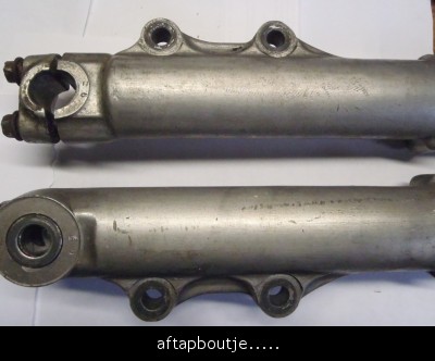

Onlangs heb ik van Dirk een set vorkpoten gekregen voor een CX500C maar zonder aftapboutjes....
Hoe zit dit??

#3 | Geplaatst: 15 feb. 2013 15:11
Als het goed gaat komt er een foto waarop te zien is dat er helemaal geen aftapboutjes inzitten!
Vandaar mijn verbaasde vraag.
aftapbouje
aftapbouje
#4 | Geplaatst: 15 feb. 2013 15:26
Als je de halve maan waar mee de as vast gezet word er af laat,dan zie je daar in een inbus bout zitten ,deze er voor zictig uit draaien en kan de olie er uit lopen,niet de chromme stang indrukken ,als de olie er uit is kan je hierdoor ook de hoeveel heid olie er in doen.Gebruik hier voor een dun slangetje met een klein trechtertje en vul dan de olie hoeveel heid er in.Denk aan de afdichting ringetje en draai de inbusbout weer goed vast

Jan bedankt voor je antwoord. Ik dacht al dat het die richting opging maar diegene die bij Honda deze productiekostenbesparende verandering heeft verzonnen wordt geen vriend van me!!!
Is die imbusbout trouwens zonder luchttol redelijk makkelijk los te krijgen?
