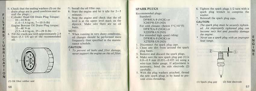

#12 | Geplaatst: 10 maart 2013 18:40
In het handboek van mijn oude Honda staat het volgende:
