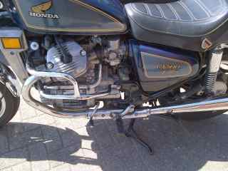

Beste Forumleden,
Eerst even voorstellen, mijn naam is Ton van Rijn ik woon in Apeldoorn en heb sinds 1998 een GL 500. Alhoewel een GL?? Op het kenteken MH-13-RF staat GL 500 maar bij navraag lijken er wat dingen niet te kloppen: de motor heeft voor een enkele (grote) remschijf, de tekst op het remvloeistof reservoir op het stuur is in het Japans en de teller is een KM teller en dus geen mijlen (zie ook foto's). De motor is verder erg organel en verkeert nog in zeer goede staat, buiten het feit dat hij nu, na de winter erg onregelmatig loopt, af en toe knalt en ook niet veel vermogen lijkt te hebben. Ik heb inmiddels de carburateurs schoongemaakt maar dit hielp niet. Wie kan mij met een van de twee, of beide vragen helpen?

Welkom Ton. Dit lijkt meer op een custom dan een GL. In Japan werd de CX ook wel ' wing' of GL genoemd. Maar die hadden vaak maar 400 cc.
Wat betreft de storingen, heb je al de weerstanden uit de bougiedoppen gehaald? Is je CDI nog goed? Hoeveel km heeft het blok gelopen? Is je uitlaat gasdicht? ( een lekke uitlaat kan ook voor ploffen en knallen zorgen) jou klachten kunnen meerdere oorzaken hebben. Probeer eerst de eenvoudige, zoals de weerstanden. Helpt dat niet, dan kan je verder zoeken/ meten.
Succes, Marcel.

En het fotootje lijkt wel heel erg op een GL400 wing custom (ja zo heet ie echt) die voor zover ik weet alleen in Japan verkocht is als vroege variant van de CX500-C.
Zie klik! voor een voorbeeld. Er schijnt ook een GL500 in die uitvoering te zijn (die heb jij dan?) maar daar weet ik geen fotootje van te vinden.

Met dank aan de australische CX-ers een plaatje van een GL500 Custom, heb je die ?
GL500 wing (klik voor groter)

Grappig, die uitvoering hier in het filpmje, heb ik ook staan.
En op de zij kapjes saat ook gewoon GL500.
Op de wielen staan Yapanse tekens, en honda.
Onder het zadel zit een extra kastje???
En op de teller zit ook wat anders.
Maar nu komt het, ik verwacht er een GL500 blok in, maar het blijkt nog een uitvoering te zijn met een CX500 blok.
Ja ik weet ook wel, honda komt er smane met Carmo elektrix ook niet meer uit. Die laatste heeft mij al 2x benaderd, en heb die dan ook verder geholpen.
Echter komen we er niet makkelijk uit. Kijk naar de onsteking, en dan weten we wat je hebt. Een CX of GL.
Dan de carbs, deZe zijn te veel geknepen. Tevens zijn de membramen achter de klepjes niet gemonteerd, en af gestopt met een kogeltje. Dit veroorzaakt klappen in de uitlaat voor al bij afremmen op de motor.
Ga op zoek naar andere carbs, en je vermogen zal al wel iets hoger liggen.
Loop ook je bougie doppen na. Dit is al veel vermeld.
Groetjes Marco Becker
