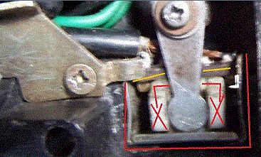

Een tijdje geleden gaf Mai aan dat ze al jaren het knipperapparaat uit elkaar haalt om weer schoon te maken. Daarmee werd, begreep ik later, de knipperlicht schakelaar bedoeld.
Sieds is er al op af geweest om een draad te solderen, en ik heb een goed werkende schakelaar uit mijn reserve-verzameling opgestuurd.
Helaas heeft dit alles nog niet mogen resulteren in een werkende richting aanwijzer-schakelaar, zoals Mai me liet weten:
ik heb de blauwe/grijze/oranje orginele met jouw bedrading om elkander gedraaid (nop... geen kortsluiting let ik wel op) en wat is het euvel.... dat ijzeren schuifje (gedeeltelijk buiten bakelieten behuizing) welke men aan doet voor de richting daarvan is het rondje te klein/speling in plastic schuifje en als je deze dus naar links schuift gaat het witte blokje naar rechts...prima...echterrrr schuif je hem naar rechts weeeeeer hetzelfde euvel en wat nu.... omdat er geen spanning achter dit blokje zit schuift dat blokje niet helemaal naar links om kontact te maken (zo reed ik jaren hield hem dan zooo strak vast en dan schakelen ondertussen en een zere duim hahaha), ook dat schroefgaatje is wat groot, dus hebt U SVP nog dat schuifje/hendeltje en een postzegel hahahah jaja ik betaal alles zoals je weet.
Zo is de situatie nu.
Ik weet het niet, maar ik denk dat er ook wat anders aan de hand zijn.
Bijv. een slecht gemonteerd 'bovenhuis' van de schakelset, of een ringetje ÓNDER de schakelarm of.....
Op het nogal moeilijke foto'-tje wat Mai plaatste is weinig te zien wat de schakelarm belet om de schakelaar naar links te schuiven (rechtsaf). Maar kennelijk is er toch iets, want ook de door mij opgestuurde schakelaar weigert volgens Mai om rechtsaf-positie in te nemen.
Een erg uitgelubberde schakelarm? Maar dat zou ook consequenties moeten hebben op het linkaf-gedrag van de schakelaar. Een verkeerd gemonteerde 'Horn' schakelaar? Als die echt fout zit zou het ook kunnen.
Jullie zien het: problemen op de vierkante centimeter.
Wie heeft er een goede oplossing?

Dit had ik dus ook met de cx, hoop gepiel en geklier om de schakelaar werkend te krijgen.
Wat was het probleem nu?? als ik de schakelaar naar links schoof deed hij het wel, naar rechts ene keer wel andere keer niet.
Ik heb de klingelaateur vervangen en..............................................toen werkte het wel weer. Dit heeft alles met weerstand te maken.
Als er een of twee lampjes of aarde draden maar iets weerstand geven kan dit net genoeg zijn om de (oude versleten) klingelateur niet te doen werken.
Een nieuwe kost weinig, dus vervang het maar eens.

En een klingelateur hoeft echt niet duur te zijn. Ik ben naar de plaatselijke bromfietszaak gegaan en heb er een voor een bromscooter gekocht. Werkt uitstekend en kostte (uit mijn hoofd) nog geen tientje!
Hans, Heb je de hele schakelaar ( het hele huis) vervangen, of alleen dat schuif gedeelte?

Denk eerder het knipperlichtrelais.
Mijne deed ook alleen goed naar links, rechts haperde.

Op mijn CX Custom gaat het knopje naar links moeilijk goed, maar wel goed, als ik hem daarna ietsje naar rechts terug duw, ieeeeeetsje maar. Dan werkt ie goed, dus ik kom er niet aan.......(behalve als ik linksaf sla )
