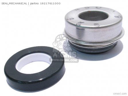

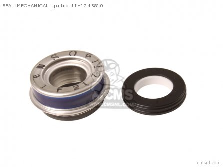

Hoi, Ik heb het volgende onderdeel nodig voor mijn CX500, maar is niet meer leverbaar bij CMS. Nu las ik dat die van Yamaha hetzelfde is (voor minder geld).
Klopt dit?
p.s. zie foto's
SEAL, MECHANICAL 11H1243810, fits Yamaha
Honda
Honda
Yamaha
Yamaha
Schrijver Bertus Klein
#2 | Geplaatst: 4 maart 2014 18:58
Mike, ik zou even uitkijken voor je hieraan begint, want de Yamaha seal is iets van 0,2 mm breder n diameter.
Bertus Klein.
Schrijver Joram
#3 | Geplaatst: 4 maart 2014 19:01
Ligt er maar net aan uit welk jaar je cx is.
Nieuweren hebben grotere seal, oude blokken de kleine.
Tevens maakt het niks uit, kleine seals zijn niet leverbaar dus aanpassen moet je sowieso.
Schrijver ben bons
#4 | Geplaatst: 4 maart 2014 20:07
Mijn blok is van 78 heb er vorig jaar een nieuwe seal in gezet die van yamaha het is dezelfde alleen goedkoper.
Even de zitting een beetje ruimen en dan past het perfect.
Ben
