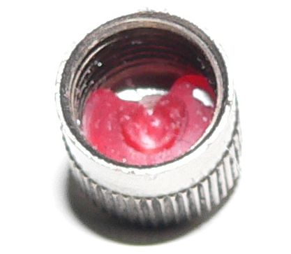

Even een update over mijn lekkende achterband.....
Mijn CX is dus weer opgehaald, waarbij ik het hele verhaal vertelde:
Hoe ik bij een motorzaak ventieldopjes haalde, omdat ik de originele dopjes was vergeten na het op spanning bregen van de banden.
En dat daarna de band leeg 'lek' bleek te zijn. Waarna er een nieuwe band om moest, die daarna ook binnen de kortste keren leeggelopen was.
Wordt ik zojuist opgebeld dat het mooie nieuwe metalen ventieldopje de oorzaak van het leeglopen is geweest.
Euh ??
Iemand een verklaring?
( haalt vanmiddag z'n eigenste motor weer op )
#2 | Geplaatst: 12 maart 2014 13:31
Vermoedelijk een verdikking aan de binnenkant van het dopje die het palletje van je ventiel iets indrukt???
#3 | Geplaatst: 12 maart 2014 18:04
En hopelijk is de verkoper van dat fraaie dopje dezelfde als de verkoper van nieuwe banden zodat je nu een nette korting krijgt? 99 procent of zo?
#4 | Geplaatst: 12 maart 2014 20:02 | Aangepast door: Hansv
Jottum heeft gewonnen....
Binnen in het metalen ventieldopje zit een roodgekleurd plastic/rubber/oid
afdichting, bedoelt on de lucht in de band te houden.
Maar om de een of andere reden was het rubbertje dubbel gevouwen,
en drukte precies op het palletje, waardoor de lucht ontsnapte.
Laat dit een waarschuwing voor iedereen zijn....
Let altijd op dat het rubbertje op de goede plek zit.....
Hans,
(kleine oorzaken grote gevolgen.... )

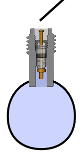

#7 | Geplaatst: 12 maart 2014 23:51 | Aangepast door: Honkie Tonkie
Het ventiel sluit ook zonder afdekdopje af. Het ventiel zit er in geschroefd en het is mogelijk, dat het los is gaan zitten en dan pfffffff loopt de lucht weg. Er zijn dopjes met aan de bovenkant een contra"schroevendraaier", waarmee je het ventiel binnenin kan vastdraaien. Het dopje is er dus voor om het inwendige gedeelte te beschermen. Ik heb er altijd één bij me in de gereedschapstas. Je kunt met wat spuug controleren of het ventieltje lekt.
Groetjes Henk
Je kunt er ook jouw band heel snel mee laten leeglopen, door het er uit te draaien, maar pas op, want het spat er dan met grote kracht uit! Doek er over bijvoorbeeld.
