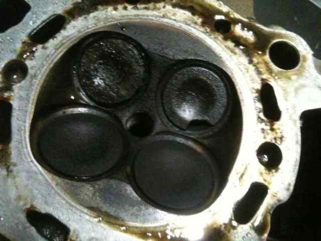

Ik heb de carburateurs en uitlaat eraf gehaald en met een zaklampje in het bougie gat geschenen. Dit bevestigde het probleem, er is een uitlaatklep stuk (zie foto). (de oorzaak hiervan zou kunnen zijn dat er te weinig klepspeling aan de uitlaat was. Alleen snap ik niet dat de speling na verloop van tijd minder kan worden)

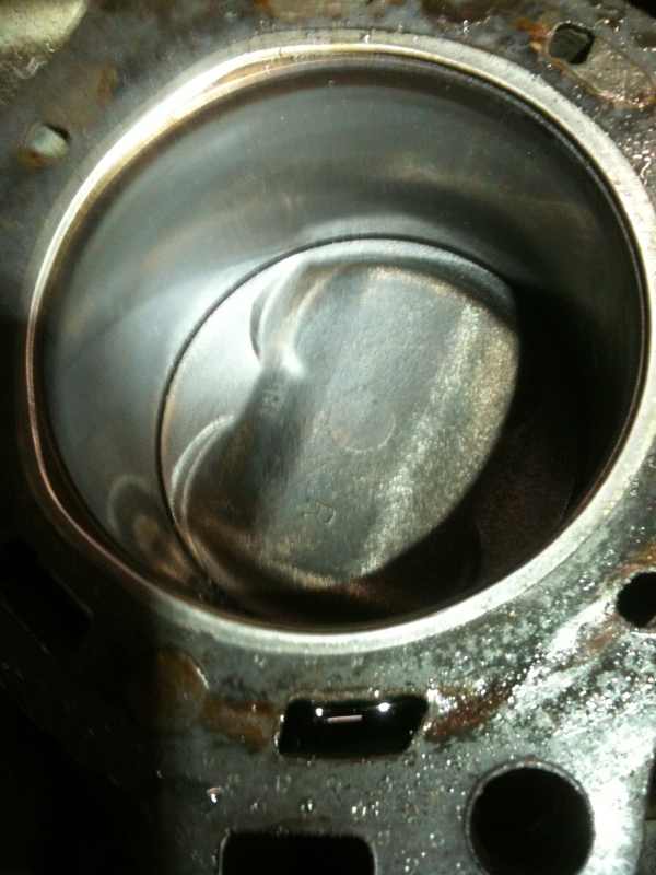

Gelukkig zien de cilinder, zuiger en kop er nog goed uit. Ik kan nergens een afdruk vinden van een stukje. Gezien de vorm van de breuk van de klep is deze waarschijnlijk meteen de uitlaat in gevlogen tot mijn geluk. Of de klepzitting nog in orde is, moet ik nog zien. Ik verwacht dat ik hem wel weer goed geslepen krijg.

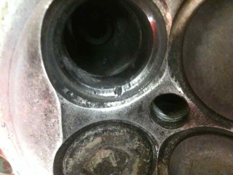

Afgezien van de geringe schade aan de rest van de onderdelen is de klepzitting behoorlijk klaar. Dit putje krijg ik er de komende 3 maanden niet uit geslepen (zie foto).
Gelukkig heb ik de cilinderkop van Beussie die toevallig de goede kant is! Die ga ik even opknappen. Nogmaals dank Beussie!
