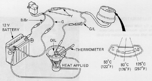

Het blijft een interessant onderwerp, de temperaturen in en rond een CX blok. Wegens het eigen (nog lopende) project voor een geregelde elektrische fan op de CX500 heb ik daar ook wat op gestudeerd.
De insteek van Honda voor de types die al een e-fan hebben lijkt ongeveer dat eerst de thermostaat open gaat,zo rond een graad of 90 Celsius (boven gemeten, ingang radiateur!). Dan gaat de radiateur dus koelen en regelt de thermostaat. Is dat niet afdoende dan stijgt de temperatuur verder en bij zo ongeveer 100 graden (onder, uitgaand radiateur!) schakelt de fan in en blijft verdere stijging van de temperatuur hopelijk beperkt. Lukt ook dat niet dan gaat het metertje in rood en wordt het tijd om te stoppen...
Dat verklaart ook waar de meter op de CX met doorlopende fan meestal wat lager staat dan op eentje met een elektrische fan die pas bij hogere temperatuur gaat blazen.
Aardig detail dat alleen in het Gl500 manual voorkomt is wat dat metertje nu eigenlijk vertelt, zie plaatje onderaan Klik voor groter) Aangezien (voor zover ik weet) voor alle non-turbo CX-en metertjes en openemers gelijk zijn zal dat wel voor allemaal gelden. In rood ga je je dus echt richting koken van de koelvloeistof, tijd voor een pauze (of vervangen van de 7-Volt regelaar, maar dat is een ander verhaal)
En alles bij elkaar wil dat niet zeggen dat ik nu precies weet welk regelaartje, switchje of thermostaat je zou moeten gebruiken maar wanneer ik denk het beter te kunnen doen dan Honda dan zal ik het ook uitleggen. En zover is het nog steeds niet, anders dan dat ik die plastic fans zat was !
