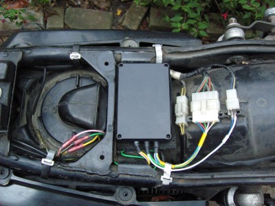

Afgelopen week heb ik de CDI van Aki binnengekregen per post
en hem onmiddellijk gemonteerd.
Dat was kinderlijk eenvoudig want het is plug&play gemaakt door Aki.
De motor rijdt er weer geweldig mee.
Aangezien de condensatoren het na zo'n 30 jaar af laten weten
en de uitval meestal veroorzaken,
kan mijn CX er nu weer even tegen.
Leuk om weer een nieuwe analoge CDI te hebben voor €90,- incl verzendkosten.
Het blijkt uit de contacten met Aki
dat hij zelf ook een enthousiaste CX-rijder is.
Hij bouwt de units dan ook niet op commerciële basis.
Gr.
Jaap.
CDI  Aki gemonteerd
CDI Aki gemonteerd

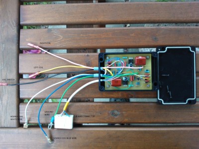

CDI bedrading foto Aki

Ziet er zo op het eerste gezicht goed uit. 't Kastje lijkt me iets groter als het origineel? Maar er is natuurlijk genoeg ruimte daar.
Leuk om te weten dat je niet per sé aan de ignitech hoeft als je CDI eruit ligt, maar dat er alternatief/ven is/zijn.
( CDI doet het nog...... )
