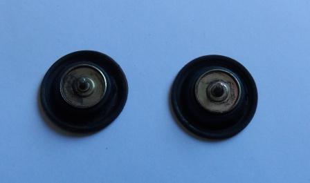

het zouden de membraamjes kunnen zijn van de carburateur, soort rubbertjes die op beide carbs zitten, dat moet ook in het boek staan.zitten aan zijkant en kun je er zo afschroeven.
maar uit ervaring weet ik dat dit soms moeilijk te vinden is, je zou zeggen dat die te veel benzine krijgt als je de handel dichtdraait, dit lijkt mij het meest logische, gr norby
nb
#4 | Geplaatst: 11 juli 2014 09:11
Norby heeft een punt. De zgn air-cutoff valves doen het niet meer. ( membramen)
Ze zitten achter het kleine dekseltje aan de zijkant van de carb. Bij de een kan je er zo bij, de andere is wat lastig te bereiken. Vergeet het kleine O ringetje niet als je de spullen weer terug monteert.

#8 | Geplaatst: 22 juli 2014 19:13
Ik heb de membramen vervangen, maar de motor is nu ook gaan ploffen / knallen tijdens gewoon rijden.
Ik zal morgen eens de bougies gaan vervangen en de klepspeling controleren.
air cut-off membramen

Oke,
"probleem" is opgelost.
Het lag waarschijnlijk aan een aantal zaken die niet in orde waren.
Na het schoonmaken van de carb's en vervangen van de air cut-off valves ben ik verder gaan kijken.
Om de een of andere reden waren de stationair mengsel schroeven veel te ver naar buiten gedraaid. Ik heb niet bijgehouden hoe ver, maar in mijn beleving bleef ik maar draaien om ze helemaal dicht te zetten.
Vervolgens heb ik ze 2.3/8 uit gedraaid (volgens boekje).
Aan een kant was het messing schroefdopje in de bougiekap iets los gekomen, ook weer vastgezet.
Aan de rechterkant stond een inlaatklep iets te strak, deze weer goed gezet.
Accuklemmen bleken vuil te zijn en geoxideerd, met een fijn schuurpapiertjes schoongemaakt.
Alles weer in elkaar en starten en.... geen ploffen meer
