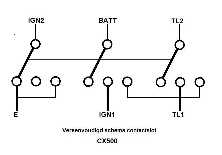

Dag allemaal,
Ik ben bij 1 van mijn CX-en de sleutels kwijt. Een leuk opbouwproject van mijn vader en mij, vorig jaar motorisch op orde gemaakt en zijn nu bezig geweest met het 'optische' gedeelte.
Er zit al genoeg geld in, we hebben zelfs de sleutelconsole (geen idee hoe je dat ding noemt) vorig jaar al vervangen omdat er bij aankoop in onderdelen helemaal geen sleutel bijzat.
Mijn vraag is dus eigenlijk:
Kan ik ergens draden met elkaar verbinden zodat het net is alsof er een sleutel in zit?
Ik heb nog schakelaars liggen, zelfs met sleutel, die ik dan op de spanningskabel kan zetten om de motor 'aan' en 'uit' te schakelen.
Groet en alvast bedankt voor het meedenken.
Thomas

Thomas,
Je hebt een PB-tje....
En als je wilt weten hoe het contact slot werkt, kijk dan even HIER
De contactslot schakelaar is in feite een drievoudige drie-standen schakelaar. Ergens ben ik een keertje bezig geweest om het gedoe als een drie standen schakelaar uit te voeren, maar 'k ben het schema-tje kwijt, denk ik....
Succes.
( zoekt wel eens wat uit )

Als je in het schema van de elektra kijkt zie je dat je 2 x 2 draden moet door lussen op de stekker die aan je slot moet. Het is erg simpel (te simpel...?).
Ben wel eens mijn sleutel kwijt geweest, 10 minuutjes en hij liep zonder sleutel. Hel meeste werk was twee draadjes maken met 2 "mannetjes" insteek dingen (geen idee wat de naam is, een stukje metaal wat je aan een draadje klemt om 2 draden aan elkaar te maken, met rode of blauwe knijp hulsjes)
Uitzetten via knop op het stuur, draadjes er uit en hij staat weer op "slot".
Zie schema van HansV wat met wat te verbinden.
Groet Erik

Gevonden !
Meteen maar in digitaal gezet, anders ben ik het zo weer kwijt.
( die schemaatjes maken best leuk vind )
P.S. Het kan ook met twee dubbelpolige wisselschakelaars...

#7 | Geplaatst: 13 juli 2014 20:15
Super briljant!
Dankjewel voor de moeite, ik ga volgend weekend meteen weer aan de slag!
