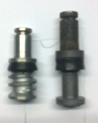

wel moet er nog het een en ander gebeuren , waaronder de handrem hoofdrem cilinder die lekte
de onderdelen besteld en aan de slag
alleen kreeg ik hem niet ontlucht,
na 4 dagen van alles geprobeerd te hebben en zeer gefrustreerd te zijn heb ik alles nogmaals uit elkaar gehaald
hierbij kwam ik tot de ontdekking dat de originele zuiger , en de nieuwe compleet verschillend waren
de plaats van het cupje was anders , maar de nieuwe zuiger was zelfs een cm korter
en dit terwijl deze set speciaal aangegeven was voor het vierkante reservoir
aangezien ik niets anders voorhanden had heb ik de oude zuiger afgedraaid , zodat het nieuwe cupje er op paste en daarna alles weer gemonteerd
binnen 5 minuten was hij ontlucht
misschien helpt dit anderen om niet dezelfde fout te begaan en anders is het een oplossing voor dit probleem

een foto ter verduidelijking
remcilinder nieuw en oud

1. Bestel dezelfde onderdelen
2. Ontluchten van onderen met een slang en medicijnen spuit op de ontlucht nippel
Schrijver BobvdHeijdt
#4 | Geplaatst: 31 juli 2014 09:11
Gaat perfect met een grote injectie spuit via de ontluchtingsnippel, alle lucht er in een keer uit.
Spuit bij de apotheek.
