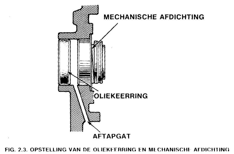

Hallo wie weet waar de opening links onder de waterpomp in het achter carter voor dient? Had de koelbuis aangesloten en dacht; als ik blaas is hij dan luchtdicht? Alleen daar ontsnapt lucht uit. Na loshalen van waterpompdeksel zie ik links onder de schoep net buiten waar de seal komt een schuin gat, waar is dat voor ?

de seal waar je het over hebt is om koelwater wat achter de schoep van de waterpomp komt af te voeren naar buiten toe anders komt het in de olie en dat is dan niet goed

Daar hoort helemaal geen koelwater te komen. Dat moet worden tegengehouden door de waterpompseal, in het nederlands de waterpompafdichting, of mechanische afdichting.
De reden dat dat gaatje er is, is dat de afdichting het kan begeven, in meer of mindere mate. Zonder dat gaatje zou er dan koelwater bij de olie kunnen komen, en dat is iets wat je echt niet wilt.
Het eventuele koelwater loopt nu door het gaatje naar buiten op het achterdeksel, waar het een spoortje achterlaat. En dat spoortje geeft aan dat het blok er onder uit moet om de waterpomp seal te vervangen.
In het tekeningetje hierboven bevind zich links van de oliekeerring olie, en rechts van de waterpompkeerring, dus de mechanische afdichting, water. Tussen beide keerringen zit niets, nou ja, lucht dus. Komt er olie daar: foute boel. Komt er water daar: foute boel.
