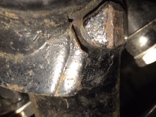

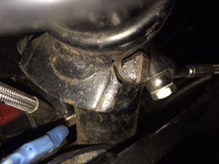

Ik ben benieuwd of jullie dat ook hebben met een stuuraanslag die ingesleten is waardoor het stuur een deuk in de tank duwt

Ik had dat ook met de stuur aanslag.
Gelukkig op tijd ondekt.
Ik heb op de aanslag gewoon een stukje ijzer laten lassen.
En het probleem was opgelost.
Wel even de klemmen los van de accu met het lassen.
Gr...Tinus

3 Het stuur kan ook verbogen zijn, probeer links en rechts eens, dat zou het zelfde moeten zijn. Dat de aanslag versleten is geloof ik niet, of de tank zit uit de midden. gr Wim.

Ik ben met je eens dat het stuur best wel een beetje verbogen zou kunnen zijn, want het lijkt niet helemaal symmetrisch te zijn.
Ik heb even gekeken; de tank zit keurig in het midden.
Maar ik zie volgens mij ook een slijtplek op de aanslag (het gelaste ijzertje). Zie foto. Lijkt in de vorm van het gietijzer van het balhoofd gesleten te zijn. Het ijzer van de andere kant (tweede foto is gewoon recht.
Hij staat natuurlijk meestal met het stuur naar rechts omdat de jiffy links zit...
Misschien is het wel een combinatie van dingen. Maar ik wil ooit de tank spuiten en dan moet het wel verholpen zijn...
Aanslag lijkt een beetje ingesleten
Aan de andre kant is de aanslag recht

Ik wil toch nog even vermelden, dat het bij mij niet het stuur maar de schokbreker was die tegen de tank kwam. (Ben nog even gaan kijken)
Bij mij was de aanslag ook versleten.
Heb even iemand er een stukje op laten lassen en het probleem was opgelost.
Gr..Tinus
