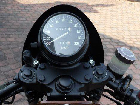

Beste, sindskort ben ik begonnen met de ombouw van een cx500 naar een caferacer.
De bedoeling is om die net als onderstaande foto te maken. Ik stuit oa op volgend probleem: kroonplaat bij model, werd die aangepast?
Ik zie dat deze zelf een plaatje heeft gemaakt om de snelheidsmeter te monteren maar die lijkt niet onmiddellijk te passen op mijn kroonplaat.
Werd die die kroonplaat dan ook aangepast of zie ik dit verkeerd ?
Iemand een idee ?

Gleen, ik kan het niet heel goed zien, maar het lijkt of de plaat is gemonteerd op de plek waar normaal de klemmen voor het stuur zitten. Het stuur op de aangepaste motor zit nl met een soort clip-on's op de vorkpoten, en niet op de kroonplaat.
#4 | Geplaatst: 1 dec. 2014 23:21
en zo te zien die klemmen nog een stukje verlaagd, de plaat met de meter ligt vrijwel gelijk met de moer op de balhoofd pen.
Nette oplossing lijkt me, wel heel erg minimaal zonder zelfs een oliedruk lampje en temperatuur metertje. Maar goed, moet je zelf bepalen.
plezier, Frans
Schrijver peter cxje
#5 | Geplaatst: 1 dec. 2014 23:34
De klemmen van de voorvork liggen ook naar achter (dichter naar het balhoofd), en de plaat van de snelheidsmeter op de plaats van het oude stuur vast gezet.
#6 | Geplaatst: 2 dec. 2014 08:34
Als het klopt wat Peter zegt, (denk het wel) dan is het een kroonplaat van een andere motor.
Schrijver cosmar
#7 | Geplaatst: 2 dec. 2014 09:28
Kroonplaat is goed.
Clip-ons zitten net onder de kroonplaat.
Bracket voor teller unit zit op plaats van stuur.
Oude bevestiging van de cockpit is gebruikt voor het nieuwe scherm.

Ik denk dit ook wel dat die afkomstig is van een andere motor. Enig idee van welke motor ?
#9 | Geplaatst: 3 dec. 2014 11:52
Vraag, waarom wil je deze veranderen? Je kan toch gewoon de normale plaat gebruiken en daar de teller op monteren?

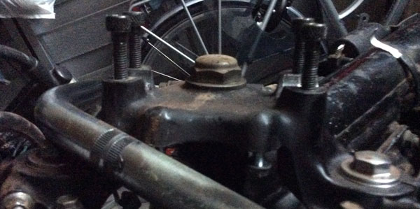

Klopt, kijk eens naar foto die ik net heb genomen er zit een serieus niveauverschil op. Ik zou willen dat de plaat nauw aansluit bij kroonplaat. Heb niet de indruk dat dat zo is bij model. De vraag is dus hoe breng ik de te maken plaat (met snelheidsmeter) sluitend op de kroonplaat?
#11 | Geplaatst: 3 dec. 2014 12:30
Door de opstaande bussen er af te zagen/slijpen, er komt niets constructiefs meer aan zoals een stuur of bediening. Er zit schroefdraad genoeg in dus dat moet het probleem niet zijn, zo,n plaat met teller heeft weinig nodig.
Schrijver Glenn
#12 | Geplaatst: 3 dec. 2014 12:37
OK! Dank. Nog juist 1 vraagje; dat plaatje in alu 4mm dik ?
#13 | Geplaatst: 3 dec. 2014 14:07
Ik zou 6mm nemen, met 4 heb je kans dat je meter gaat vibreren en zo de boel op den duur afbreekt.
