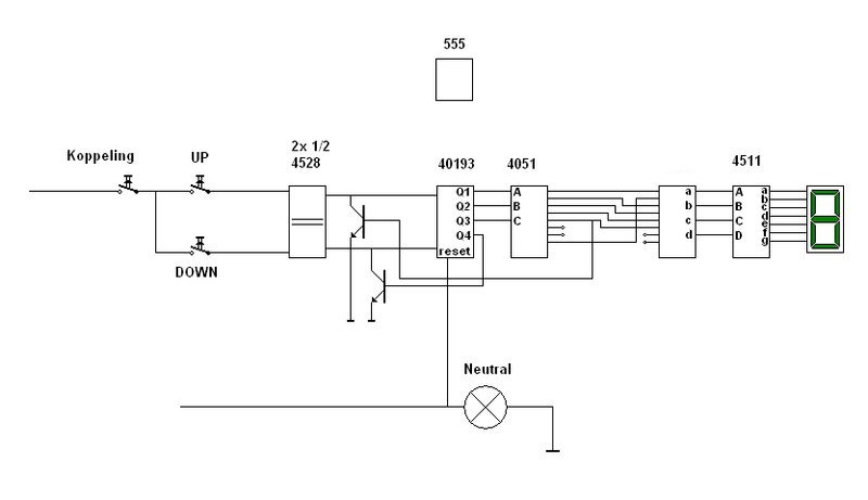

Bij mijn eigen ontwerp is het project in een schema blijven steken. Theoretisch klopt het allemaal, en zouden de kosten rond de 40-50 euro liggen. Maar 'k heb het nog niet gemaakt.
Wat ik heb gehoord is dat de indicator de versnellingstand 'gokt' vanuit de snelheid en het toerental. De snelheid moet dan van een digitale uitlezing komen (heeft de CX niet zelf ) en het toerental zou vanaf de CDI kunnen komen (pulsjes zat ). En dan nog is het zelde betrouwbaar, heb ik me laten vertellen.
( knutselt graag met schema-tjes )

Voor degenen die ook wel een eenvoudig schakelingetje kunnen waarderen heb ik de boel even opgezocht. 't Is van 2009 of zo, en aan de taalvouten kan ik zien dat het in de haast in elkaar is gezet. Maar volgens mij klopt het systeem wel, en dat zonder programmeren, en zonder computer.....
De link moet je ook hebben natuurlijk. Welnu het staat op DEZE pagina in het technische dingen hoofdstuk van mijn Motorlogboekje.
indicator
( die soms wat afknutselt )
