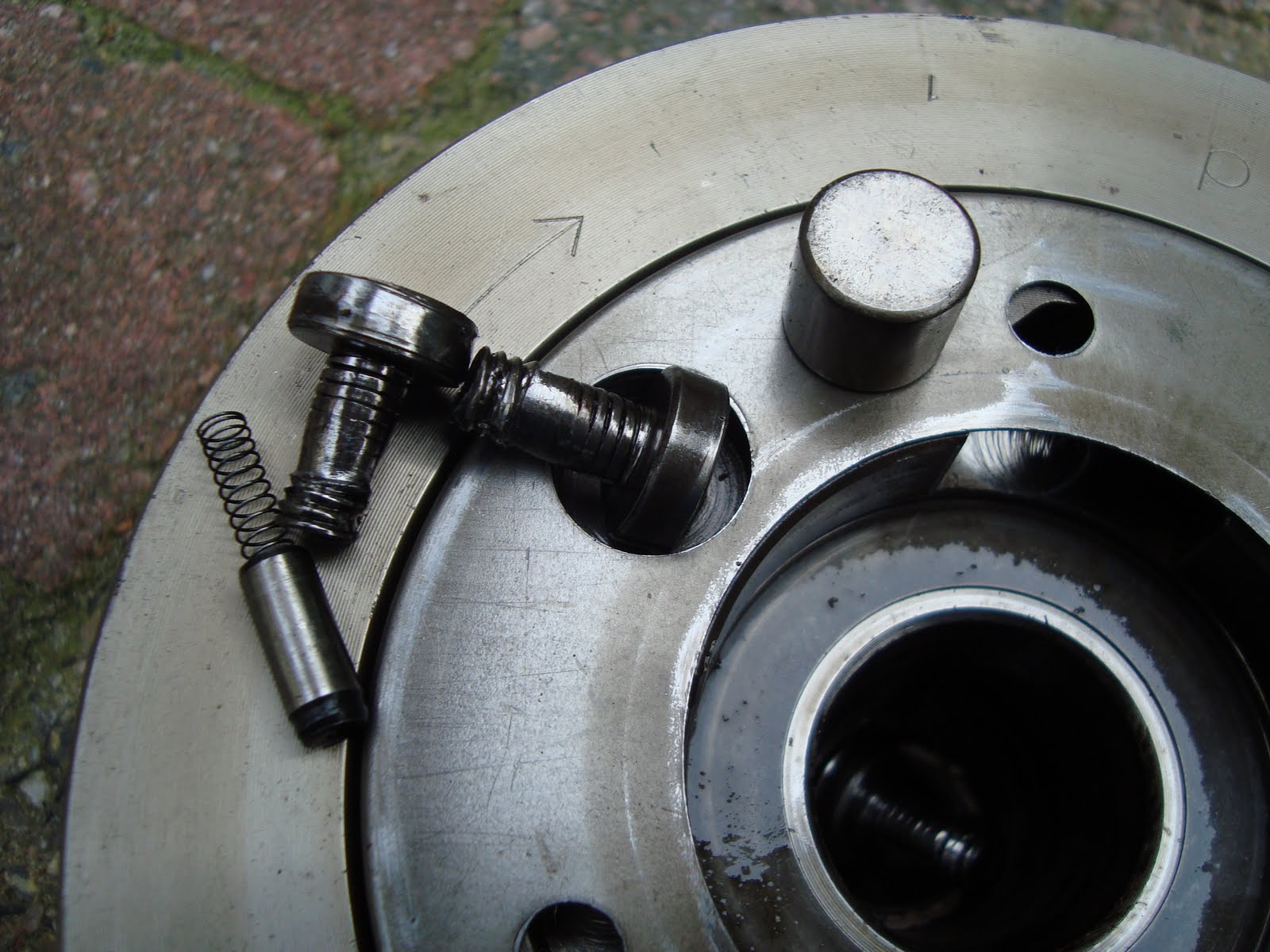

Mocht je de drie Torcks bouten los moeten halen, kan je die daarna niet meer gebruiken. Het zijn zgn rekbouten die je maar 1x kunt aandraaien. (is mij wel eens verteld)
Toen mijn 650 niet meer wilde starten en ik het blok open had, zagen ze er zo uit:
Startkoppeling met kapotte bouten

#4 | Geplaatst: 23 maart 2015 16:09 | Aangepast door: MAST
Marco, de boutjes waren bij mij niet kapot, maar wel los getrild of losgeslagen. Blijkbaar was mijn blok de uitzondering waarbij ze wel los komen.(was mijn eigen schuld, te lang doorgereden met een kapotte startkoppeling) Het schroefdraad was bijna weg en de koppen waren deels afgesleten.
Plaatje: afgesleten en kapotte bouten
Ik heb er maar nieuwe ingezet, als het echt rekbouten zijn, helpt loctite ook niet om ze een tweede keer vast te krijgen.

Honda geeft in het handboek aan dat je die boutjes altijd moet vernieuwen wanneer je ze losmaakt en dat je loctite moet gebruiken.
Dat zeggen ze niet voor niks en voor wie het niet gelooft, welnu, vele kapotte starkoppelingen en motorblokken zijn U voorgegaan. Je krijgt dan ongeveer dit model:
afgeknapt
en dat is nog een nette, verder niks kapot geslagen ....
