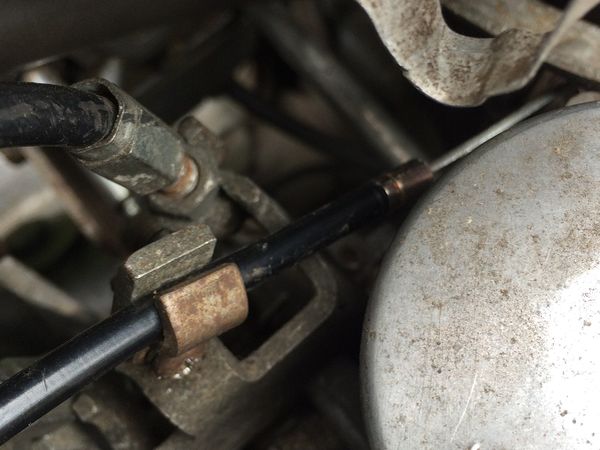

a- de kabel is korter, en de buitenkabel steekt een stuk verder door bij het bevestigingspunt op de carburateur
steekt verder

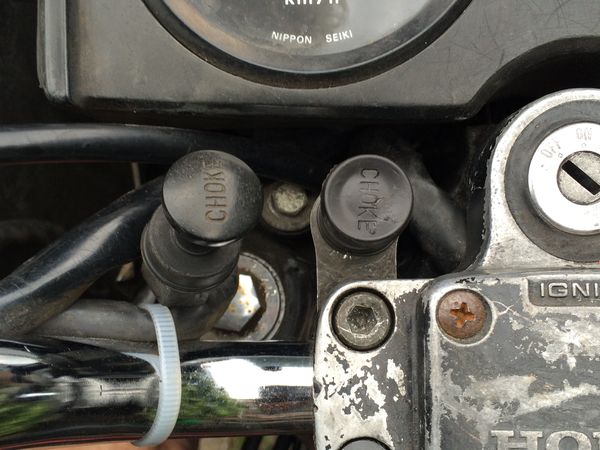

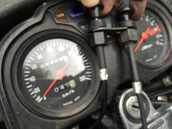

b- het 'vaste' deel van de knop is een flink stuk korter, dan dat van de oude kabel. Hierdoor trek ik makkelijk die 'steel' uit de kabel.
kortere steel
c- de knop is anders, maar dat hoeft alleen maar cosmetisch te zijn.
cosmetisch

volgens het nummer van roukema zou het moeten kloppen maar als ik zo je foto's ziet klopt er niks van is een andere kabel
misschien het labeltje verwisseld

Die kabel is imitatie.
Oplossing, nieuwe originele monteren.
De imitatie uitvoering werk ook wel, maar is minder mooi.
Ik verkoop ze alle bij, maar voorkeur gaat uit naar origineel.
Reden, origineel is hier toch echt wel beter en netter.

Heb een originele gebruikte gemonteerd bij de motor van Lieke. Ook daar steekt de buitenkabel een stuk verder door. Knop is natuurlijk wel hetzelfde. Mogelijk dat er nog verschillen zitten tussen de verschillende CX/GL modellen?
