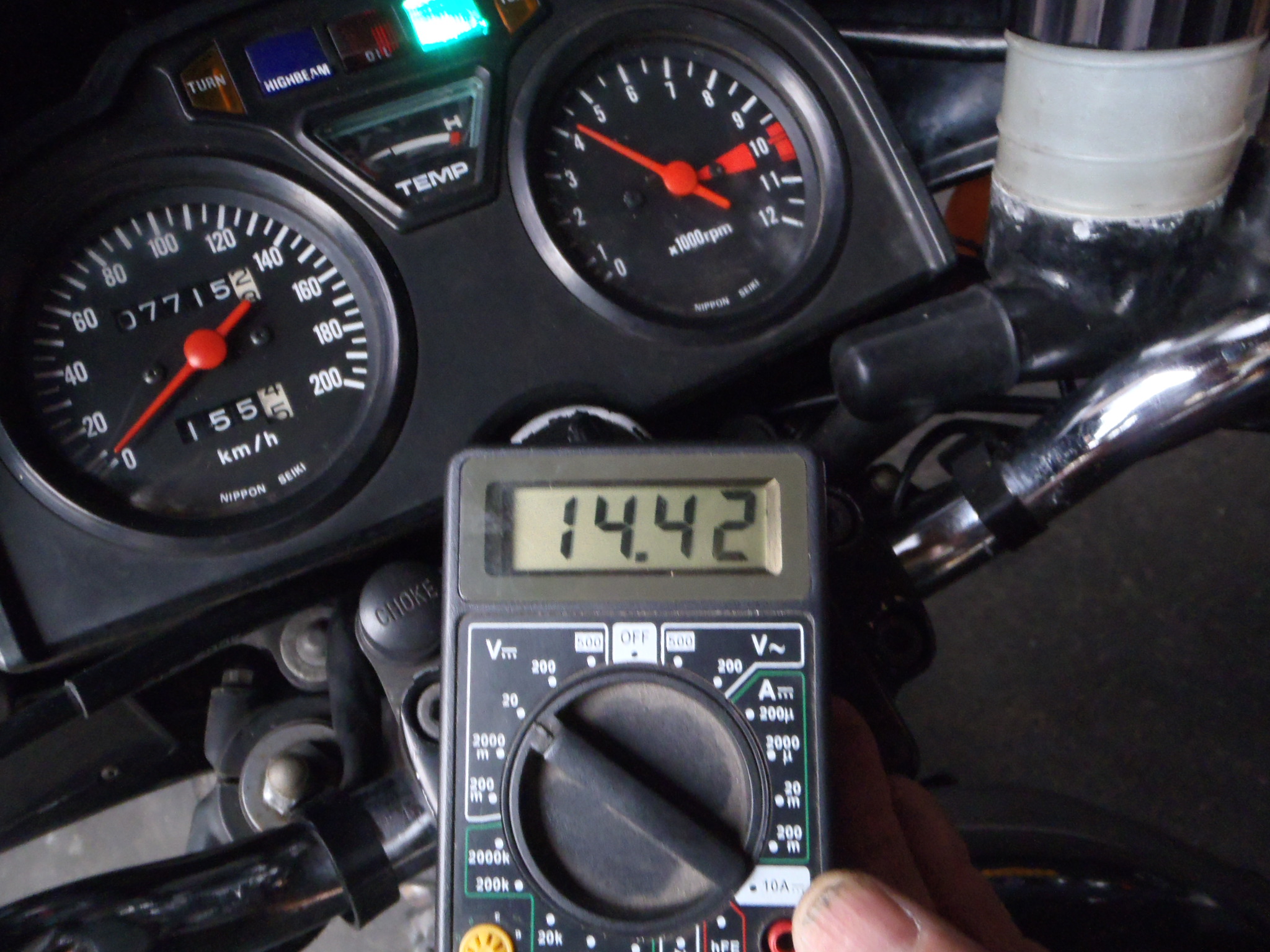

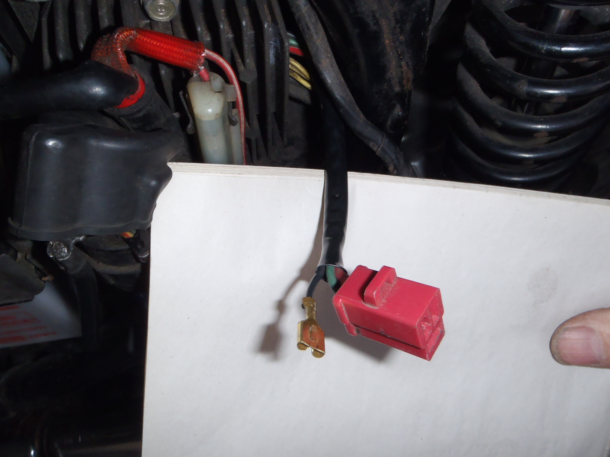

Aan het werk met mijn eigen CX. Allereerst de massaverbindingen op het frame goed schoongemaakt en de laadspanning gemeten en jawel: 15.5 V !! Gevaarlijk hoog dus en de reden voor het verdampen van het water en heel slecht voor de levensduur van de accu. De oorzaak ligt in de hoogte van de spanning bij de spanningsregelaar-ingang, de zwarte draad in de rode stekker. Deze draad is verbonden met de plus via de kabelboom en het contactslot. Vergeleken met de spanning direct op de accupolen is de spanningsval door verouderd koper en overgangsweerstanden in de stekkers 0.4 - 0.5 V. Dat lijkt niet veel maar is voldoende om de spanningsregelaar (via Voltage sensing ) de laadspanning te hoog te laten afregelen tot 15 a 15.5V.
Zwarte draad losgenomen uit rode stekker
Hoe lossen we dit op.

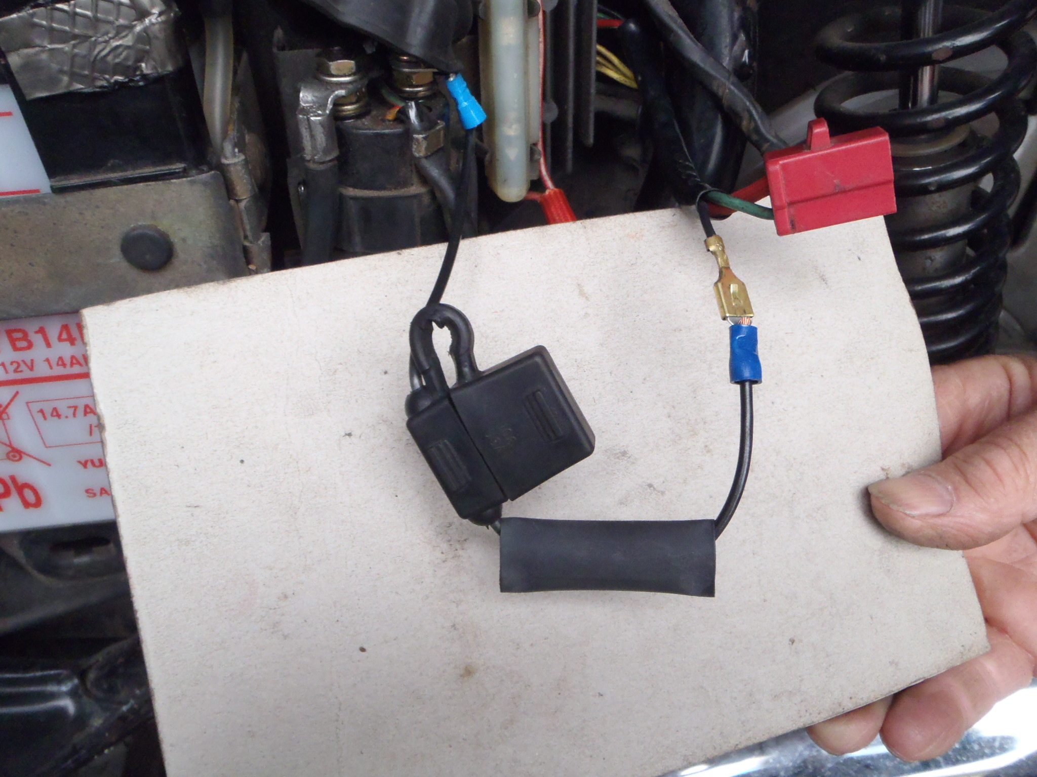

Zoals de foto laat zien halen we de zwarte draad los uit de stekker en verbinden de draad voorzien van een zwevende zekering direct met de plus van het startrelais. Zo hebben we geen spanningsval meer op de zwarte Voltage sensing ingang van de regelaar
De stekkers weer op elkaar aansluiten en alles netjes naast het relais plaatsen.
draad van zwarte spanningsregelaar ingang naar startrelais voorzien van  5A of 10A zekering
Nadat alles aangesloten was even ten bewijze de laadspanning gemeten en die was nu prima in orde max. zo,n 14.4V. Zo hoort dat te zijn en voorkomt dat je om de haverklap water moet bijvullen.

de max laadspanning is nu 14.4V
