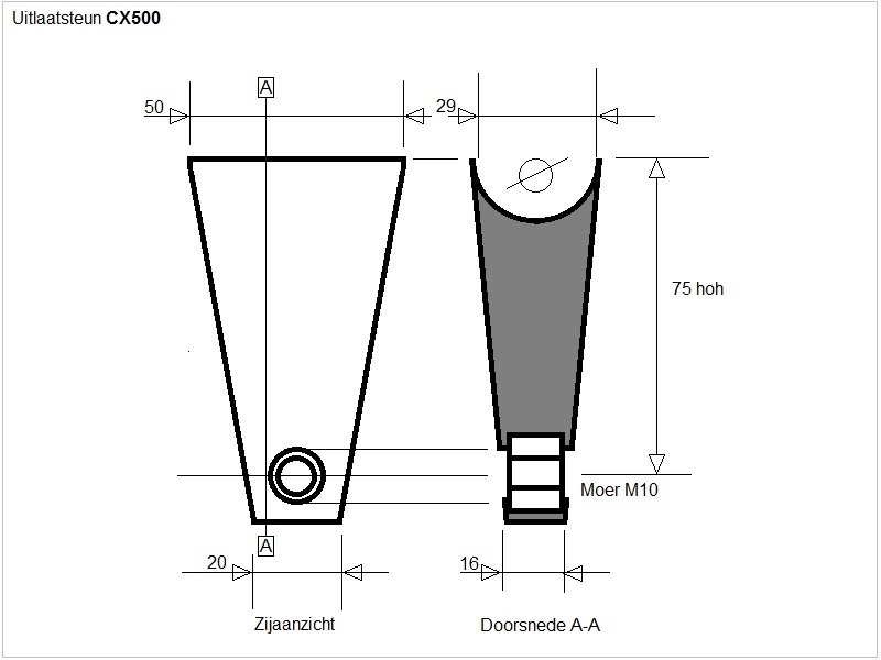

Helaas, het blijkt dat het niet zo makkelijk is om een CX een ander oor aan te naaie...euh...lassen, hoofdzakelijk door gebrek aan oren.
Nou wil het er bij mij niet in dat ik de enige, en/of allereerste ben met dat probleem. Maar 't kan zomaar natuurlijk.
PeterCXje is zonder werkplaatsje, wegens voortschrijdende gebeurtenissen waar hij geen vat op had. Anders zou het makkelijk zijn.
Nou ja, dan maar aan het meten en het tekenen geslagen. Volgens mij is de bijgaande tekening een goede blauwdruk, al is het dan zwart/wit.
Wie kent zoiets al van het internet of zo, want beter goed gejat dan verkeerd getekend.
Wie heeft ooit zoiets gemaakt, kent iemand dit zoiets heeft gemaakt of kan zoiets maken?
Daarnaast: graag opbouwende kritiek voordat ik met de massa-produktie ga beginnen
steun
( die vooruit denkt )
#6 | Geplaatst: 16 juni 2016 22:55 | Aangepast door: MAST
Hans, mooie tekening.
Afgezien daarvan, PeterCX heeft ze wel eens gemaakt en daar heb ik beeld van voorbij zien komen hier.
Maar dat wist je al denk ik.
Als je een ontwerp hebt, en je denkt aan 'massa' productie, zou je eens met een metaalbedrijf moeten gaan praten. Bij mij in Amersfoort zit bv Spirado. Ik denk dat die de 'oren' zoals Peter ze had gemaakt, ook kan maken. Maar dan ben je er nog niet, dan moet je nog iemand vinden die de oren aan je frame kan lassen.
Ik hoop dat je hier wat mee kan.
