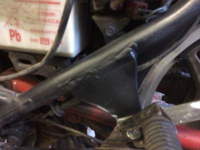

Ja, ik ben er weer. Na lang zoeken (ahum) heb ik nieuwe ophangogen voor de uitlaten laten lassen. Niet zulke niet-van-echt-te-onderscheiden ophang puntjes als PeterCxje ze ooit maakte, maar best wel heel erg mooie.
Helaas was de prijs toch wel iets meer als een kratje bier, maar gelukkig nog niet zo hoog dat ik er een hele CX van kon kopen.
nieuw oud

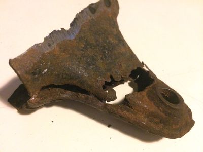

Fotootje van het nieuwe, en hoe het oude eraf gekomen is.
Voorlopig zit het weer, en ik denk dat het de rest van het CX-motorleven meegaat..... Minstens!
( kan ophang-puntje van het opknaplijstje afstrepen )

De nieuwe zijn wel een stuk zwaarder dan de oude.
Gr.

#3 | Geplaatst: 5 dec. 2016 21:55
Teto:
Euh... ja...
Dat komt volgens mij omdat de nieuwe nog niet zo verroest zijn als de oude.
Maarre... dat bedoel je vast niet helemaal.....
( maakt er geen gewoonte van om dingen anders te begrijpen..... )

Het blijft wel rijden, dat klopt. Ik heb toch ergens een foutje gemaakt, helaas.
Op de een of andere manier was ik er rotsvast van overtuigd dat de ophangsteunen voorzien waren van schroefdraad, om de M10 bouten in vast te zetten, en dat ooit iemand die schroefdraad gaten op mijn CX had uitgeboord omdat de draad versleten was. Ik heb wel vaker vreemde gedachten die resulteren in onjuiste aannames......
Maar goed, in deze nieuwe steunen zitten dus moeren ingelast, zodat voetsteunen en uitlaat zonder een moer vastgezet kunnen worden.
De lasser heeft de boel wel een halve centimeter te ver naar achteren gelast, merkte ik toen ik de uitlaten weer ging ophangen. Het sluit niet zo mooi aan als dat het eerst deed, bij de balanspot. Ik moet nog even nadenken hoe ik dat weer netjes pas krijg, maar waarschijnlijk zal ik de gaten van de 'driehoeken' waar de uitlaat zelf aanhangt iets gaan aanpassen. Of extra brede klembandjes, kan ook wel misschien.

#7 | Geplaatst: 10 dec. 2016 11:42
Hans,
wat voor ophang platen? Die driehoekige dingen tussen uitlaat en frame?
#8 | Geplaatst: 10 dec. 2016 11:42 | Aangepast door: Hansv
brinkcx:
Jazeker, die dingen. Als ik de gaten waar de uitlaat mee vast zit nou een beetje naar 'voren' kan opschuiven, door boren of slijpen oid dan komt de uitlaat weer beter in de balanspot bus te zitten. Dan gaat de uitlaat bij het vastzetten ook iets naar voren....
( als het niet kan zoals het moet, dan moet het maar zoals het kan ... )
#9 | Geplaatst: 10 dec. 2016 11:58
Ik heb nog wel wat maar of het de goede zijn? Stuur wel een emailtje met foto.
