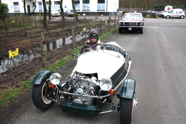

Ik heb van hem een foto mogen ontvangen.
Uitgaande as blok, de spie banen zijn versleten.
dit heb ik nog nooit gezien.
Er is maar 1 optie... niet uit gehard door honda......

Nee, het blijkt nog weer anders te zijn....
Ik kreeg nog meer foto's binnen.........
En we hebben het dus niet over een cx500........
Maar een driewieler met cx500 blok, en de verlengde as naar achteren is waarschijnlijk niet goed gelast, waardoor de zaak behoorlijk uit balans was. En ook de kruiskoppeling is behoorlijk uit gesleten... Dus de zaak was wel goed uit gehard, maar gewoon op verkeerde manier gebuikt...
dus u ziet...... het blijkt toch weer een verhaal te hebben.
Ik weet het niet 100% zeker, maar het zou om dit voertuig kunnen gaan, dit kwam boven toen ik op naam zocht...
CX500 trike
groetjes marco
#11 | Geplaatst: 23 april 2017 16:53 | Aangepast door: Hansv
foto
Helpt dit misschien ?
( helpt soms wel ... )
#12 | Geplaatst: 23 april 2017 18:33
Ja dat help zeker, dan moet de moderator maar weer weg halen wat niet van toepassing is bij mij... dan ziet het er weer strak uit...
Dank je Hans,,, groetjes marco

Aha! Ik heb ooit ook zo'n soort voertuig gehad (met een 2CV boxer) en de versnellingsbak zit dan hier met een adapterplaat of dergelijke tegen het CX blok en drijft de voorwielen aan, geen cardan as naar achteren. Als dat geheel niet heel netjes uitgelijnd is kan ik me voorstellen dat je slijtage op de splines krijgt. Die as vervangen is niet zo'n probleem, achterdeksel er af en je trekt 'm zo er uit, verse steken, deksel terug, klaar. En vergeet niet het lager na te kijken, dat verslijt je in een echte CX ook normaal nooit.
Belangrijker is de oorzaak uitzoeken wat er niet klopt.
Succes, Frans
