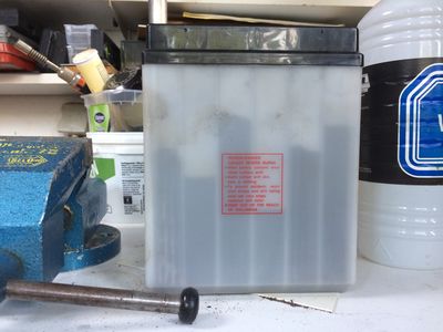

#1 | Geplaatst: 30 jan. 2018 19:19 | Aangepast door: Hansv
Vanmorgen wilde ik per CX naar het werk ( ja, vol in de belasting ) maar hij wilde weer eens niet. Vanmiddag gekeken, maar ik wist het eigenlijk al: accu vloeistof te laag. Meteen maar bijgevuld, en weer aan de Optimate gehangen. Beetje bij laten komen en als het weer een tikje meezit binnenkort wel gewoon opstappen en wegrijden
Er is een heel kort verhaaltje in mijn motorlogboek erbij gekomen.
accu
( accu bijhouden is ook onderhoud.... )

#3 | Geplaatst: 30 jan. 2018 20:23
Oei Hans, volgens mij hebben de platen droog gestaan er is namelijk wel erg veel vloeistof weg. Sta er niet vreemd van te kijken als dit het einde van de accu is...
#4 | Geplaatst: 30 jan. 2018 22:31
5 jaar voor een accu is al best "oud". Ik heb ze wel eens eerder al moeten vervangen.
Ander ding is, waarom is er zoveel vloeistof uitgelopen? Spanningsregelaar kapot?

#6 | Geplaatst: 31 jan. 2018 08:35
Waarom het nivo zo laag is? Ik denk eigenlijk dat het een kwestie is van een te hoge laadspanning, veroorzaakt door een te lage sensor spanning, die zijn oorzaak weer heeft in spanningsverlies in de zwarte, geschakelde 12 volt. Dat komt dan weer door de leeftijd van de CX in het algemeen, en de bedrading/connectors in het bijzonder.
Frans heeft al eens een stukje hierover geschreven. De oplossing is de sensor draad direct aan de plus van de accu hangen.
Maar daar zit al erg veel op.......
- standaard aansluiting van de CX
- extra 12 volt direct voor de verlichting
- aansluiting van de Optimate
Ik moet eens kijken waar ik een verdeel punt/blokje kan plaatsen zonder het risico van (ongezekerde) accu spanning die sluiting maakt met het frame of zo.
( die vanmiddag gaat proberen of de motor/accu het doet )
