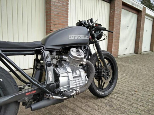

het kan wel door even te zoeken je kunt er een s bocht tussen zetten.
of de inlaten aan te passen en de cabs.
het frame aan te passen.
of kijk even of je een ander filter kunt vinden.
maar als je een vraag hebt plaats dan een foto er bij, er zijn genoeg liefhebber hier een antwoord weten of willen helpen.

#7 | Geplaatst: 29 nov. 2018 20:50
Nee deze is niet van mij ,
Even de foto ven internet gehaald om te laten zien dat het kan.
