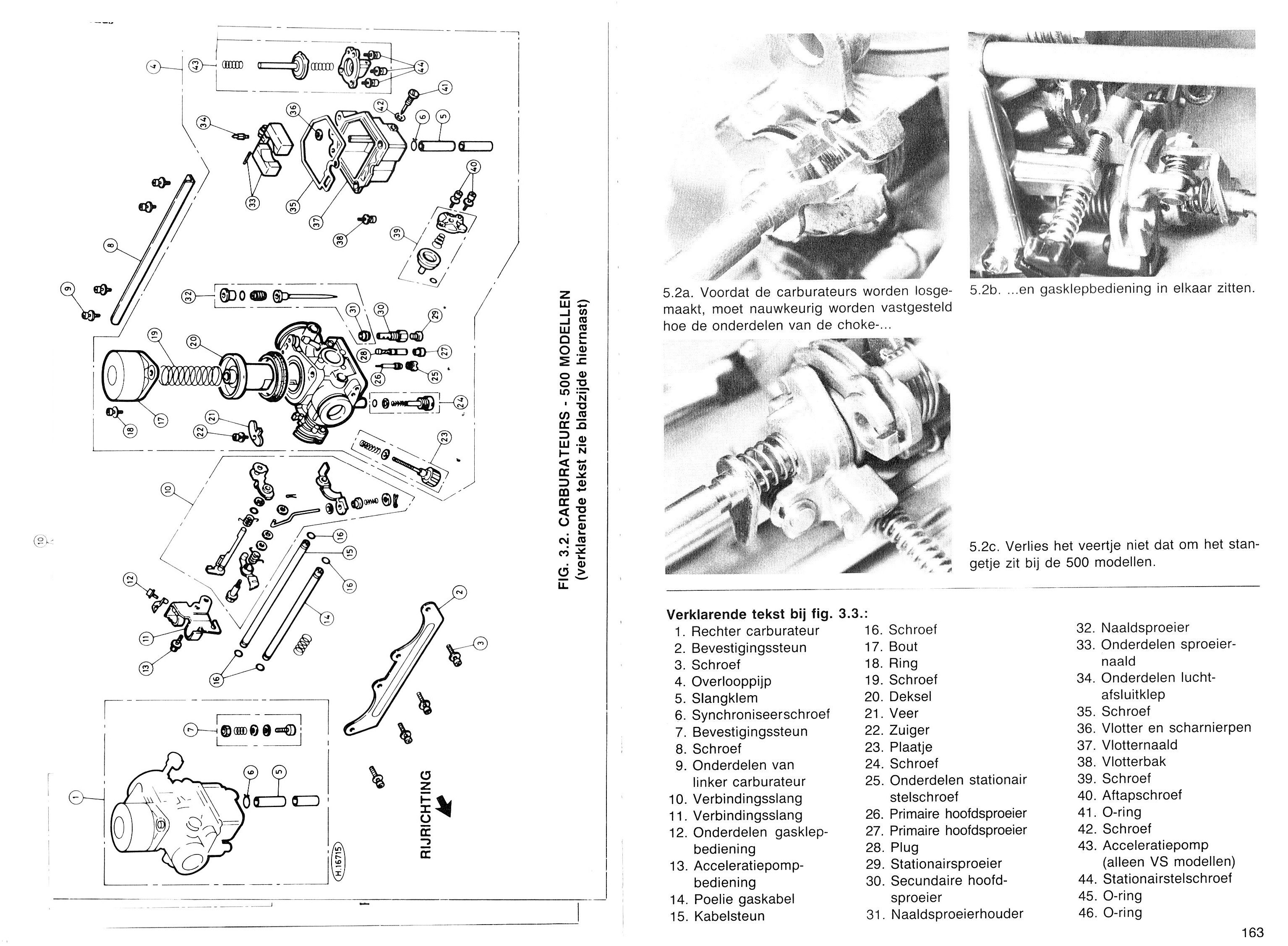

Beste leden,
Heb de carburateurs ultrasoon gereinigd maar weet niet meer waar de compression coil spring cx500c zit?
Waar zit de compression coil spring cx500c in de carburateur van een cx500c 1981?
Bij voorbaat dank,
Patrick
#2 | Geplaatst: 14 feb. 2021 11:46
Patrick, in het grote boek van Peters staat op blz 163 (mijn uitgave) een foto. Daar moet het op te zien zijn.
VEERTJE CX500c carbveertje

Hans,
Heb je toevallig nog een afbeelding van deze situatie?
Gr. Patrick

Een internet zoektochtje.....
Bij Bing ingetikt "compression spring coil honda cx500c"
eerste zoek resultaat was
SPG,COMPRN.COIL for CX500C CUSTOM 1980 (A) USA order ..... etc
https://www.cmsnl.com/honda-cx500c-custom-1980-a-usa_model632/spg-comprncoil_16051413004/
Hee, denk ik, misschien....
Aangeklikt, en ik kom inderdaad bij CMSNL , bij de afbeelding van een veer(tje)
Dat zal 'm zijn, denk ik.
via het linkje 'where used' kwam ik op de carburateur van de CX500c en daar klikte ik de link naar de part-sheet van de carburateur. Laatste stapje was de juiste foto opzoeken, en opzoeken waar dat nummer (16 in dit geval) op de tekening voorkomt.
Omdat dat geen uitsluitsel gaf over een mogelijke lokatie heb ik het Peters-boek erbij gehaald en een bladzijde gekopieerd waar de foto's staan.
En zo is het gekomen.
En het is, denk ik, het veertje tussen de twee carburateur helften
