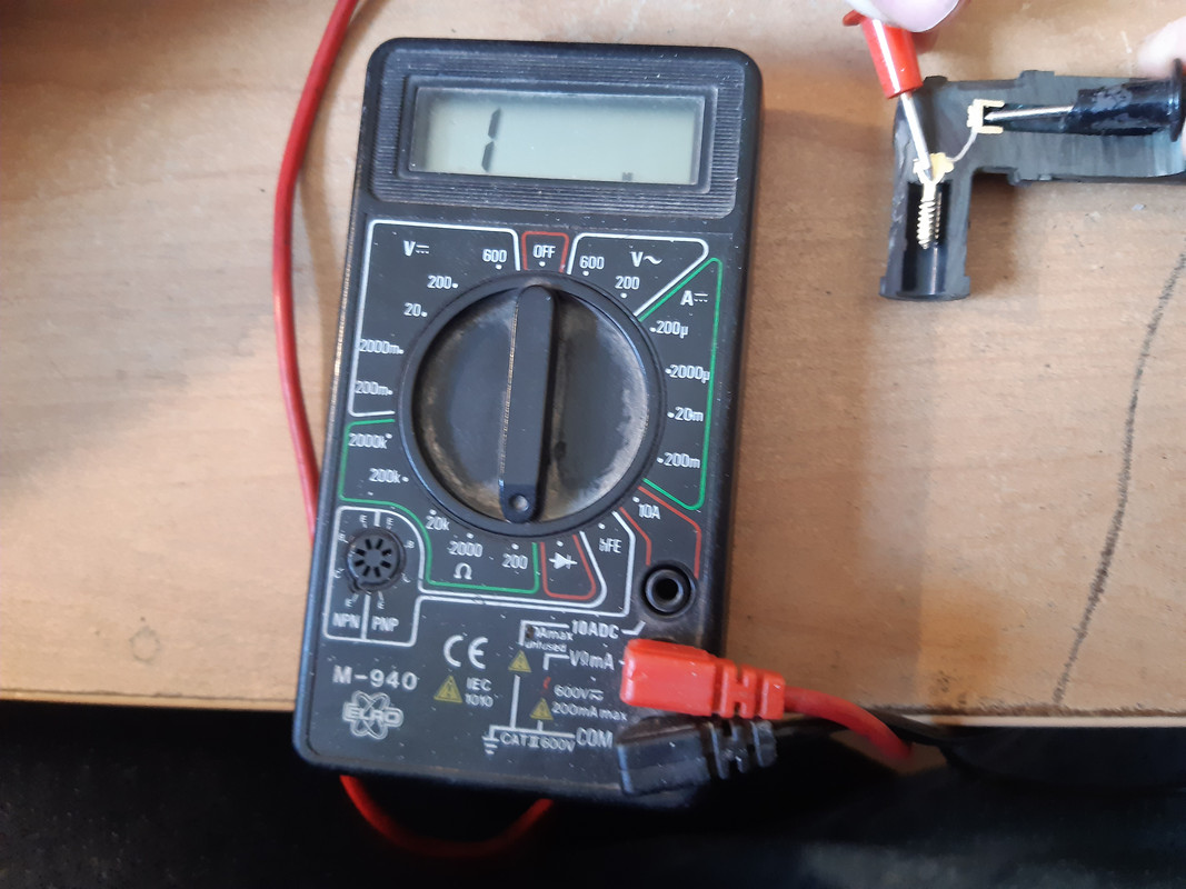

oh ja ik had de weerstand ook uit de bougie dop gehaald en last van slecht lopen toen ik bij een forum lid was en wij de bougiedop los van de draad hebben gehaald en doorgemeten en die bleek toch niet goed te zijn. Ik snapte niet hoe dat kon, we hebben toen geen contact gemeten tussen waar de bougie ingaat en wat in de draad gaat.
Dus thuis de rare bougie dop doorgeslepen en je ziet duidelijk dat waar de veer op / in zit er dusdanig gecorrodeerd/ oxydeerd is dat hij geen spanning door laat.
Raar was dat de motor op zicht wel vonkte met die dop.
Misschien dom van mij maar misschien dat hij bij lage toeren niet genoeg spanning kan opbouwen om goed te vonken ? is maar een kronkel van mij.
Kijk maar eens naar de plaatjes met meet waardes sterkte !
De eerste is dus gemeten waar veertje komt, weerstand meet oneindig hoog (dus geen verbinding
een
Tweede is gemeten op de doorgeslepen zitting (dus zeker contact en ja hoor daar is goed
twee
gr Bertus.
