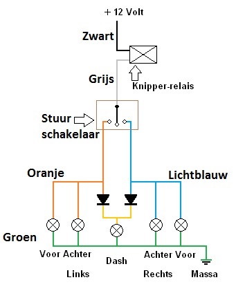

Wat betreft de diode:
knipper1d
Zo dus. Maar wel met TWEE diodes...
( geen cafe-racer fan, maar houd wel van electrieke uitdagingen )
