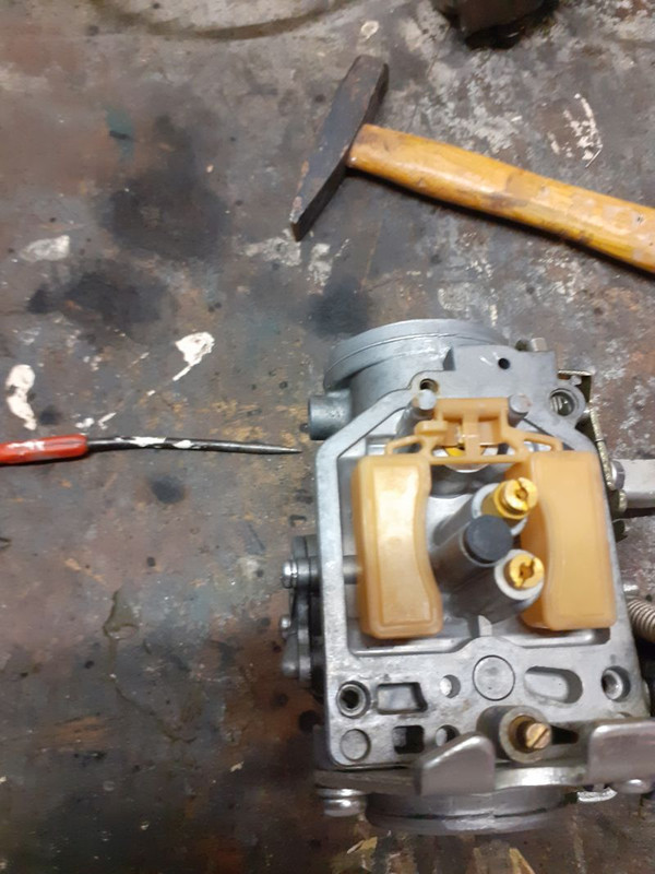

ik heb de vlotters gedemonteerd en daar zit dus een afsluit puntig stiftje aan ( let niet op de naam ) die lijken goed
1 heb vervolgens via mijn opstelling vlotterbak eraf gehaald benz kraan los en met de hand vlotters omhoog geduwd ( voorzichtig ) en benzine toevoer stopte

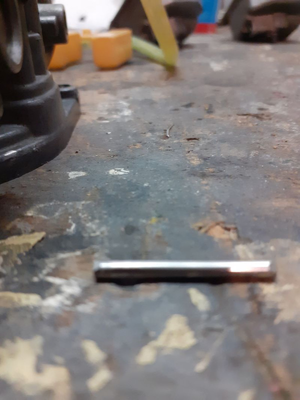

2 wel vond ik raar en eng dat bij loshalen vlotterbak de schanierstift aan 1 kant er best wel veel uitstak , is daar wat aan te doen ? vind het eng om daar stift in gat te laten knellen door b.v. gat zachtjes aan te tikken ? zodat hij niet eruit kan gaan steken >

Zoals de pen in vlotter zit is niet goed de pen trekt iets scheef wanneer hij maar aan een zijde in het gaatje zit daardoor kan de vlotter klemmen en zijn werking niet goed doen.
kijk eens of er een beschadiging in het gat zit of aan de pen , normaal moet hij licht klemmen , dat hij door trilling niet weg kan lopen , zijdelingse kracht komt er niet op
Schrijver Ron
#11 | Geplaatst: 11 juni 2023 08:39
Zodra de vlotterbak gemonteerd word zal dit pennetje op z'n plek blijven zitten, en kan dan geen kant meer op

ja dat is mijn dilemma als vlotterbak erop zit kan pennetje niet meer helemaal eruit lopen dan komt ie tegen binnenkant bakje aan maar :
zoals als hij tegen bakje aankomt zit hij nog wel aan beide kanten goed geschanierd
ik nijg ernaar om beide uiteinde penntje heeeel licht iets af te vlakken met dremel en gemonteerd heeeel zachtjes op beide oogjes van penntje te tikken om deze toch beter op plek te houden
natuurlijk risico op falen maar zover uitsteken zint mij toch ook niet
word vervolgd zal foto-s maken ( als hij heel blijft )
gr bertus

#13 | Geplaatst: 11 juni 2023 13:19
voor duidelijkheid bij demontage vlotterbak stak penntje echt zover uit ron dus vandaar mijn twijfel maar bedankt voor meedenken !

Dat zou niet nodig moeten hoeven zijn. Probeer anders het volgende. Als het goed is krijg je het pennetje er wel helemaal doorheen wanneer je de vlotter er even tussen weg laat. Dus het pennetje alleen door de 2 metalen steunen heen duwen. Dat moet je even proberen. Als dat al niet lukt dan is er iets geks aan de hand maar kan me haast niet voorstellen. Dus als het goed is lukt dat gewoon en kun je het daarna met de vlotter ertussen proberen. Doe het eerst zonder de vlotternaald. Ook dat moet gewoon lukken. Doe het daarna mét de vlotternaald. Als het dan fout gaat dan heb je misschien verkeerde vlotternaalden gekocht (te lange?).

ik heb het volgende gedaan
1 in wel en niet geplaatste vlotter gaan pen en heeel makkelijk in ( en door heen )
2 dat zinde mij totaal niet dus heb volgende gedaan
3 bijde uiteinde van stift heel licht afgeschuind zie foto
3 pen met vlotten en afdichtpen natuurlijk gemonteerd
4 heeeel zachtjes bijde uiteinde van aluminium pen geleider aangetikt ( pen met afgeschuinde kant naar boven )
5 nu kan pen niet meer verschuiven hij rammelede er echt in en vlotter gaat soepel op en neer
6 vingers kruisen dat ik juiste heb gedaan
moet beide carburateurs nog aan elkaar koppelen heb eindelijk goede afdichtings ringen voor benzine verdeelbuis die ook lekte dus kan even duren
gr bertus
